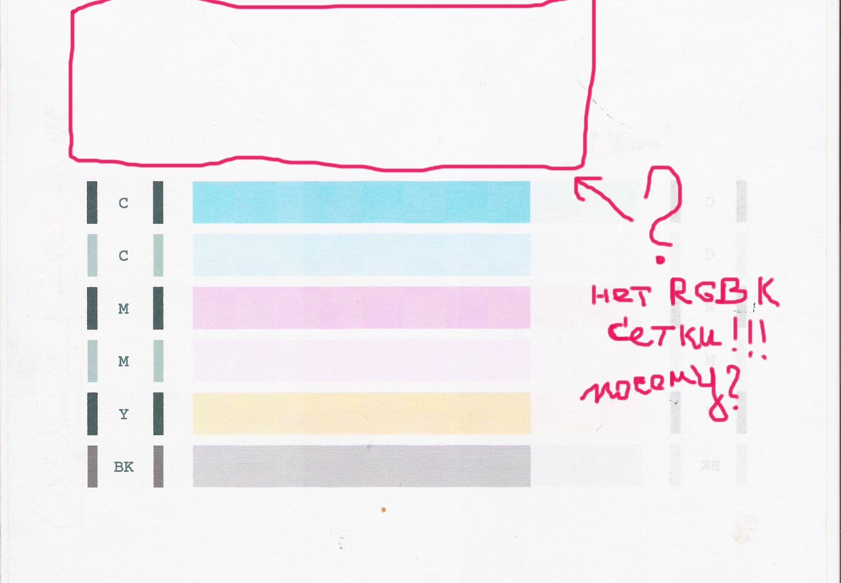

Pixma 5200i не пропечатывается Не печатается RGBK сетка на контрольном прогоне

Другую головку попробуй, промой методом "душа", а может контакта нет.
| Сообщение #3 Отправлено 08 декабря 2007 - 17:50
а пока поставь в установках печати глянцевую бумагу, что б фоточерный использовал для текста.
При каждом заходе на форум, я буду уделять пол часа чтению правил форума!
| Сообщение #4 Отправлено 08 декабря 2007 - 23:05
Другую головку попробуй, промой методом "душа", а может контакта нет./////////////
........ я не Рокфеллер у которого этих принтеров как сам понимеш чего! НЕТ другой головки я дома а не на фирме нахожусь!!!...но за внимание благодарю!
а пока поставь в установках печати глянцевую бумагу, что б фоточерный использовал для текста./////
... а вот так действительно печатается все как положено!!! так в чем же дело? кто кого обманывает мы комп или он нас?... а мне еще и на дисках ведь печатать надо(на принтейблах)... как там эту ситуацию разрулить???
| Сообщение #5 Отправлено 09 декабря 2007 - 19:51
теперь ты печатаешь ДРУГИМ черным картриджем (а значит всё-таки не совсем как положено). на дисках тоже он будет печатать..... но делать чота все равно надо.
| Сообщение #6 Отправлено 09 декабря 2007 - 21:33
... да уж! что-то завтра буду делать!!!все равно непонятно-ведь на ТЕСТЕ КОЛИЧЕСТВО ЧЕРНИЛ КОПМ ВИДИТ ЧТО ТАМ в 5 ПОЛНОй обьем!!!Т.К КАРТРИДЖ ПОСТАВЛЕН ОРИГИНАЛЬНЫЙ НОВЫЙ!!!! ПРОСТО ЧУДЕСА!!!
| Сообщение #7 Отправлено 10 декабря 2007 - 12:36
... медотом сбора информации ГОСПОДА я прихошу к выводу что 5 не печатает поскольку ЗАСОХ! я ведь печатаю только на дисках и на фото бумаге , авот умные люди здесь говорили что 5 нужен на этойц модели для печать текстов,а я эти текты год не печатал...по-моему логично? все спасибо!
| Сообщение #8 Отправлено 10 декабря 2007 - 12:58
нет, не логично. раз принтер работает - значит он вермя от времени прокачивает чернила, как раз что б бошка не засохла.
| Сообщение #9 Отправлено 10 декабря 2007 - 16:06
"нет, не логично. раз принтер работает - значит он вермя от времени прокачивает чернила, как раз что б бошка не засохла."
любой кенаш прокачивает дюзы!!! Или Картридж пустой, или диод отвечающий за чёрный скончался
| Сообщение #10 Отправлено 10 декабря 2007 - 22:20
Знакомая ситуация.
Аккуратно промойте чёрную ПГ встречным потоком дистиллированной воды.
Поищите среди постов этого форума: здесь подробно был описан способ щадящей промывки головок CANON.
| Сообщение #11 Отправлено 10 декабря 2007 - 22:38
"умные люди здесь говорили что 5 нужен на этойц модели для печать текстов,а я эти текты год не печатал...по-моему логично?"
Не исключено.
Не исключено.
| Сообщение #12 Отправлено 11 декабря 2007 - 15:07
блин! щадящая отмывка?для чего?устройство головы не биологическое
и РАЗУМНЫЕ химикаты...большего вреда чем чернила WW...не причинят! ибо такой мочи теоритически не выдержит НИ ОДНА ГОЛОВА!
