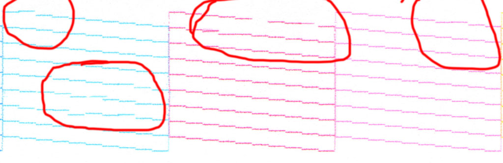

Здравствуйте уважаемые.
Такая проблема.
После того как опять появилась полосатость решил промокнуть голову в в промывку.
Как описывалось положил на парковку кусочек салфетки, залил его промывочной OCP, и акуратненько запарковал голову. Подождал пару минут, сместил голову в сторону а салфетки там нет :unsure: . Она прилипла к голове. Ничего лучше не придумал как вручную (через выходной лоток) вставить лист бумаги и путем перемещения головы поддеть салфетку и сбросить её. Получилось :unsure: салфетка сброшена. После включения тест выдал вот это:
Делал: прочистку (обычную, усиленную, начальную заправку), пробовал калибровать, пристукнул его пару раз. Все тоже.
Помогите кто чем может. Дело срочное, тираж стоит, 20 декабря сдать надо.
  • Прикрепленное изображение: Duz_1.jpg
  • Прикрепленное изображение: Duz_2.jpg
|    Сообщение #2 Отправлено 07 декабря 2007 - 14:19   ЮХа
Если кто-либо пытается почистить ПГ методом "бутерброда" (сомнительный метод - имхо) кладите на "капу" салфетку бОльшего размера, чем сама "капа".
Учтите, что впитывающая прокладка, пропитанная "промывочным раствором" может снять грязь только с наружной поверхности ПГ.
Короче, моё мнение на сегодняшний день: то, что прошло сквозь штатный фильтр ПГ, не может застрять на выходе дюзы. Если, конечно, принтер долго не простаивал и чернила не засохли именно на ВЫХОДЕ. Тут "бутерброд" поможет.
Но он не поможет, если имеется негерметичность. Например: при прочистке количество пропусков теста увеличивается.
Конечно, качество чернил играет не последнюю роль. Вполне вероятно, что некачественные чернила "закоксовывают" капилярные каналы внутри ПГ. Но тут "бутерброд" совершенно бесполезен, ибо промывка, какая бы она не была суперская, быстро разбавляется чернилами, поступающими из исправных дюз. Возможно, 20-30 "бутербродов" за неделю смогут исправить ситуацию, но проще решиться на аккуратную промывку давлением.
Или смену принтера...
|    Сообщение #3 Отправлено 07 декабря 2007 - 14:53   Leshiy
А в чем вообще причина? почему тест показывает смещение? Это что то в дюзы попало? Или я их повредил? Они вообще из чего сделаны?
|    Сообщение #4 Отправлено 07 декабря 2007 - 15:01   ЮХа
Смещение тестовых полос - грязь в дюзах. Бутерброд помогает мало. Точнее, не эффективно в реальный промежуток времени.
|    Сообщение #5 Отправлено 07 декабря 2007 - 15:26   Leshiy

|    Сообщение #12 Отправлено 10 декабря 2007 - 12:35   Leshiy
Просмотр сообщенияEpisode (Dec 7 2007, 05:10 PM) писал:
Где это так описывалось?
Где то на форуме. Смотрел давно около года назад.
К сожалению весь форум сейчас прочитать нереально. (год назад прочитал весь) сейчас он очень большой.
Ребята принтер у меня печатает регулярно (поэтому голова не могла подсохнуть).
Регулярно (раз в три месяца) смазываю вал.
практически всегда после "большой" печати вымакиваю капу, и все остальное.
Вижу 3 причины этой проблеммы.
1. Голова (моя). Нефиг лезть куда не надо.
2. Видать салфетки мои были с ворсинками и что то попало в дюзы, а я его наверно еще и допресовал.
3. При сниманиии (или вообще в процесе) повредил некоторые дюзы.
Причины мне ясны. Но как от этого избавится?
На данный момент проделал следующее.
1. Подождал день, усиленная прочистка. Результат - ноль.
2. Подождал до понедельника, сделал промывку проблемных цветов под давлением + усиленная прочистка. Результат - чуть лучше. Но проблема не решилась.
3. Сделал бутерброд так сказать "правильный" + усиленная прочистка. Результат - ноль.
4. Сделал еще промывку давлением + усиленная прочистка. Результат - ноль.
Сейчас жду. Может как то разговеется. :unsure:
У кого какие предложения господа?
Ребята пока я тут писал. Magenta разговеялась :D . А light Cyan уже лучше.

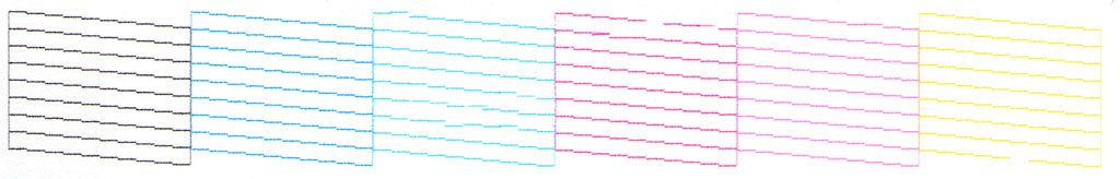

|    Сообщение #13 Отправлено 08 января 2008 - 10:11   olderman
Вообще-то это не ответ а новый вопрос почти с тем же заголовком.
Желтый цвет стал полосить, и простая чистка не помогает. Но, главное полосит странно.
В начале каждого изображения полос нет, зато в конце нет и краски
вот так выглядит верх тестового изображения
Прикрепленное изображение: 3e550dc64c44.gif
а так низ
Прикрепленное изображение: a49c66e89767.gif
Размер изображения значения не имеет.
Событие, которе произошло некоторое время назад и, возможно, явилось причиной проблемы: принтер засосоал пачку бумаги и головку заклинило.
После удаления бумаги заметил бумажную пыль соструганную головкой. Возможно, этой пылью забились дюзы головки, но ширина непечатаемой полосы в конце теста, примерно,  полтора сантиметра.
Возможно ли это?
|    Сообщение #14 Отправлено 08 января 2008 - 11:17   Episode
Возможно. Но маловероятно, т.к. все решилось бы прочисткой.
Здесь, скорее всего, дисбаланс в системе - высокое разрежение, причина: закрытые пробки на донорах, засерены воздушные фильтры, пережат шлейф или низкий уровень чернил в банках.
В общем, все что попадает под понятие "чернильное голодание".
Но бутерброд сделать не помешает. Он очистит пластину дюз от налета бумажной пыли.
