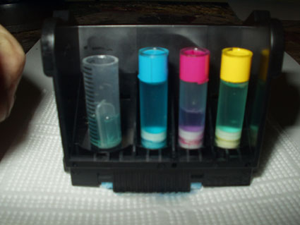

Вот печатающая головка от Canon Pixma 510.
СтоИт на бумажной салфетке, капсулы от Ресеттер, без верхних манжет с фитингами.
В капсулы залит ММ.

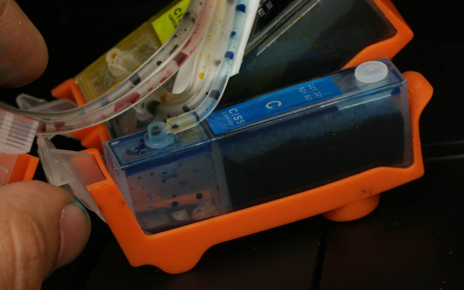

|    Сообщение #18 Отправлено 01 мая 2011 - 11:16   MarginalBablo
Прокапал ПГ. Поставил СНПЧ, но за кривости рук и глупости головы залил контакты. Пришлось снять СНПЧ, ПГ, плату контактов на каретке. Пока искал как снять плату, пока её снял пока узнал как помыть, пока помыл, короче несколько дней прошло. ПГ была снята и я изредка её прокапывал промывкой(больше был занять контактной платой). И чет у меня возникло ошушение что она подсохла. Когда значит я собрал каретку, взялся за ПГ. Промыл трубочками. Промывка стала проходить достаточно быстро. Собрал, поставил СНПЧ, Сделал проверку дюз чуток полоски есть, только они не по всей длине, а прерывистые с интервалом, а черный кочками почемуто. Напечатал фото - немного полосит. Делал много прочисток и обычных и глубоких. Особых улучшений нет. Что сделать лучше? Просто отмачивать или шприцем давить и душ смотреть? Иль чего еще?
Может из-за того что в картриджах чернила только в губке, а в отсеке чернил воздух(третья фото)
картридж

|    Сообщение #19 Отправлено 03 мая 2011 - 10:18   MarginalBablo
Дело было в балансировке. Поднял доноры на 2,5см сделал прочисток несколько(ну до этого еще ПГ промыл) и все заработало.
