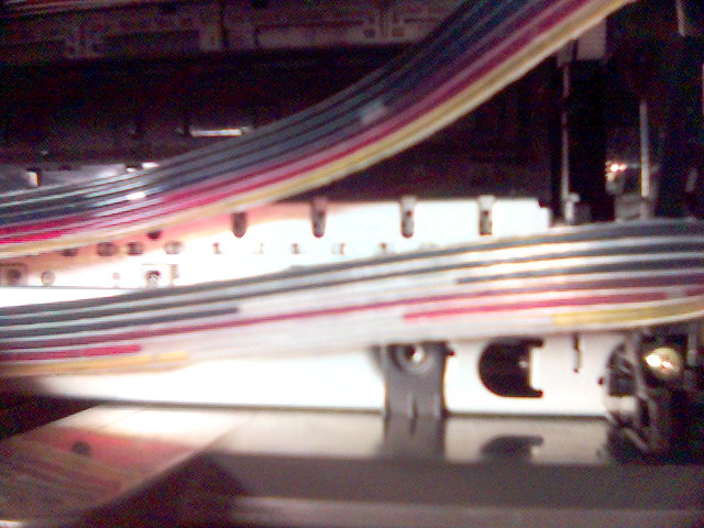

После смены трех систем НПЧ, никак не могу избавиться от проблемы воздуха в шлейфах...
Дано: принтер R1800, капсульная система НПЧ с донорами ПРО, чернила РДМ.
Будете говорить смотри стыки шлейфов и доноров, проблема там....я скажу нет, при 3-ей установки, перед заливкой чернил, доноры топились, продувались под водой (воздух как раз шел из стыков, и в одном месте на стыке крышки и самого донора). Все герметизировалось и снова продувалось...дул из-зо все всех сил пока не прокраснел, но толку было мало, НИОТКУДА не всплыл ни один пузырик воздуха....
Будете говорить смотри стыки шлейфов и капсул....тоже самое....
Все равно проблема не в подсосе воздуха, потому как воздух появляется когда принтер НЕ ПЕЧАТАЕТ и чернила в шлейфах стоят, сначала появляются маленькие пузырики ПО ВСЕЙ ДЛИННЕЙ ШЛЕЙФА, ПО КАЖДОМУ ИЗ 7 цветов...потом они становятся больше....
Что это может быть???? у меня с самого начала были подозрения на чернила....
Очень жду Ваших комментариев...

Блин! не может быть...
Три системы: 1 РДМ и 2 рессетерс, и везде эта проблема....
Да и логически, как это может быть? допустим у нас три варианта где может сосать воздух: в стыках (решено) и так как шлейф состоит из двух частей- в соединении меджу ними (тоже решается в течении минуты- замазывается в к черту все!). Но скорее всего это все не то, потому как еще раз повторяю пузырьки появляются даже при ПРОСТОЕ чернил в шлейфе.....
Как вариант из области фантастики может быть, что в шлейфе есть какие-либо микро поры, через которые может сочиться воздух, но тогда и на инопланетяне уже тоже среди нас...
Мне кажется это все таки или чернила, или что-то связанное с атмосферным давлением...

Если бы была негерметичность, то не было бы этого:
Тем более, на трех СНПЧ и во всех 7 цветах сразу!!!. Это ж 27 трубочек и чтоб все они одинаково травили??? Ни за что не поверю. Хоть убейте.
Это из чернил!
А если заметить как-то объем пузырьков после отстоя (например, постукиванием по шлейфу собрать их вместе и замерить длину пузыря) и оставить все хозяйство в покое на сутки-двое - будет увеличиваться пузырь или нет? Если это растровенный воздух - должно прекратиться, а если чернила разлагаются или что-то там выделяют из себя - то, наверное, нет. Тогда - попробовать на одной системе чернила сменить. Хотя, вряд ли это растворенный воздух - не может его столько раствориться в чернилах, чтобы при простое в шлейфе сколько-нибудь значительное количество выделилось!
alex5034 (Dec 3 2007, 10:43 AM) писал:
Это из чернил!
