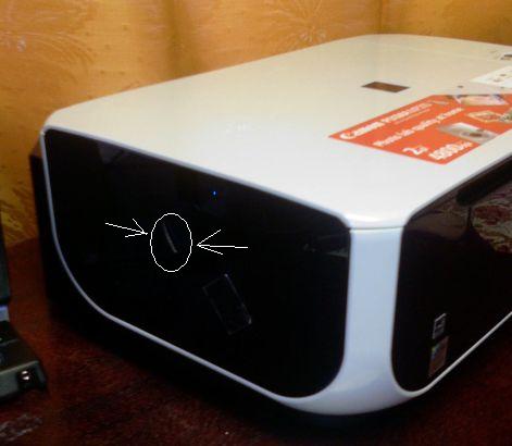

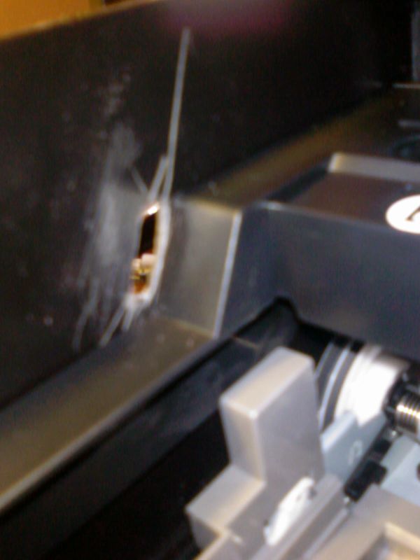

У меня Canon MP210. Пока купил только шлейф, остальное из подручных средств, загвоздка возникла вот в таких штуцерах Изображениечем бы их заменить?

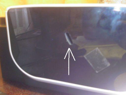

А вот через это сделанное отверстие я планирую вывести шлейф, может кому пригодится:
Прикрепленное изображение: Photo_0097s.jpgПрикрепленное изображение: Photo_0096s.jpg
Прикрепленное изображение: Photo_0094s.jpgПрикрепленное изображение: Photo_0095s.jpg
Извиняюсь за качество фоток (сделаны телефоном). Как мне кажется для 210 это оптимальный вариант, поправьте если не прав.
Пару слов как разобрать: сначала снимаем вниз серую панельку, она на защёлках (пластмасса довольно мягкая, небойтесь сломать), затем откручиваем 4 винтика, 2 спереди и 2 сзади, остается одна защёлка и боковая стенка у нас в руках.

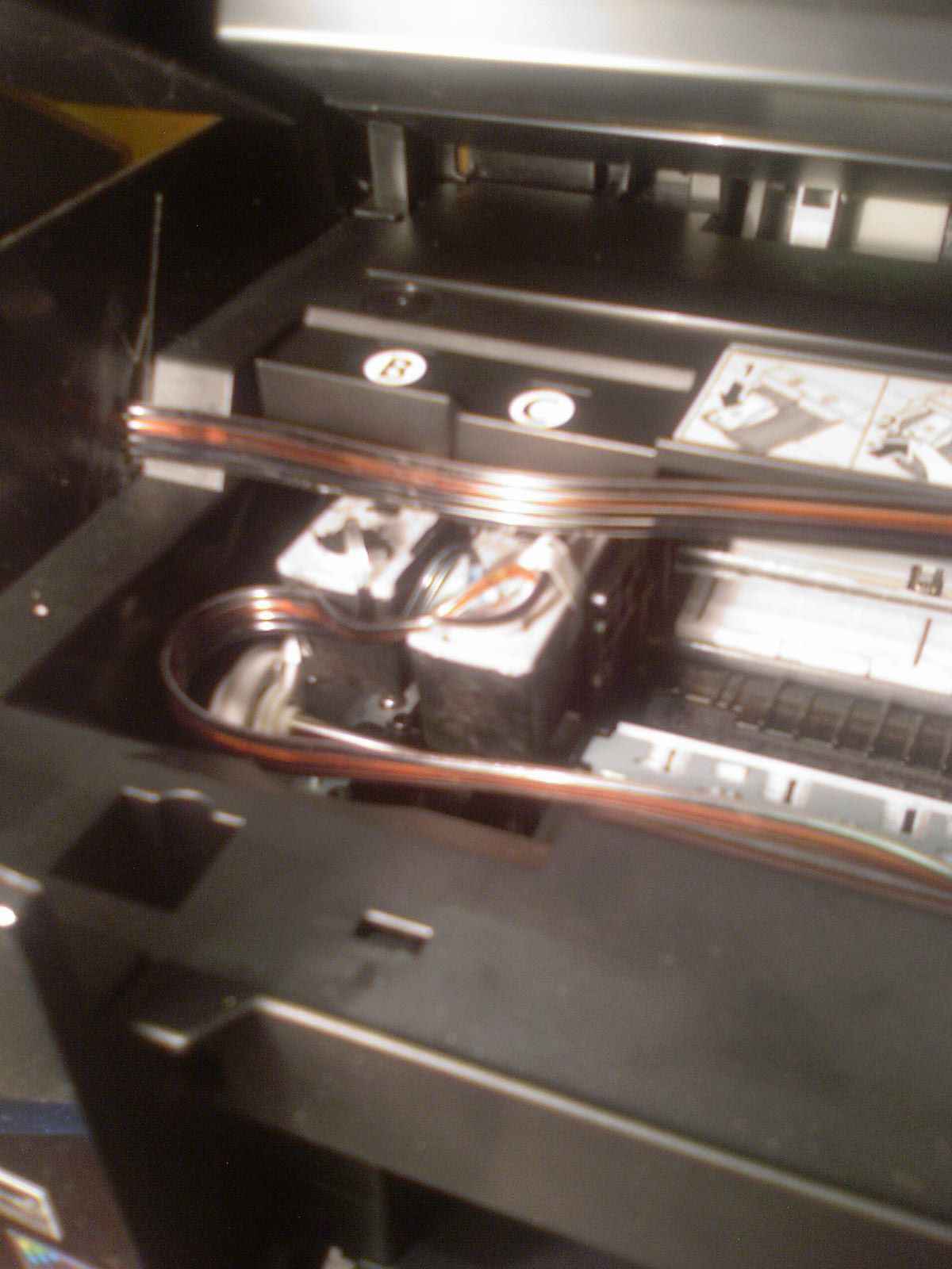

|    Сообщение #13 Отправлено 27 января 2008 - 18:46   RAVe
Фото с телефона, поэтому качество...
Прикрепленное изображение: Photo_0213_.jpg

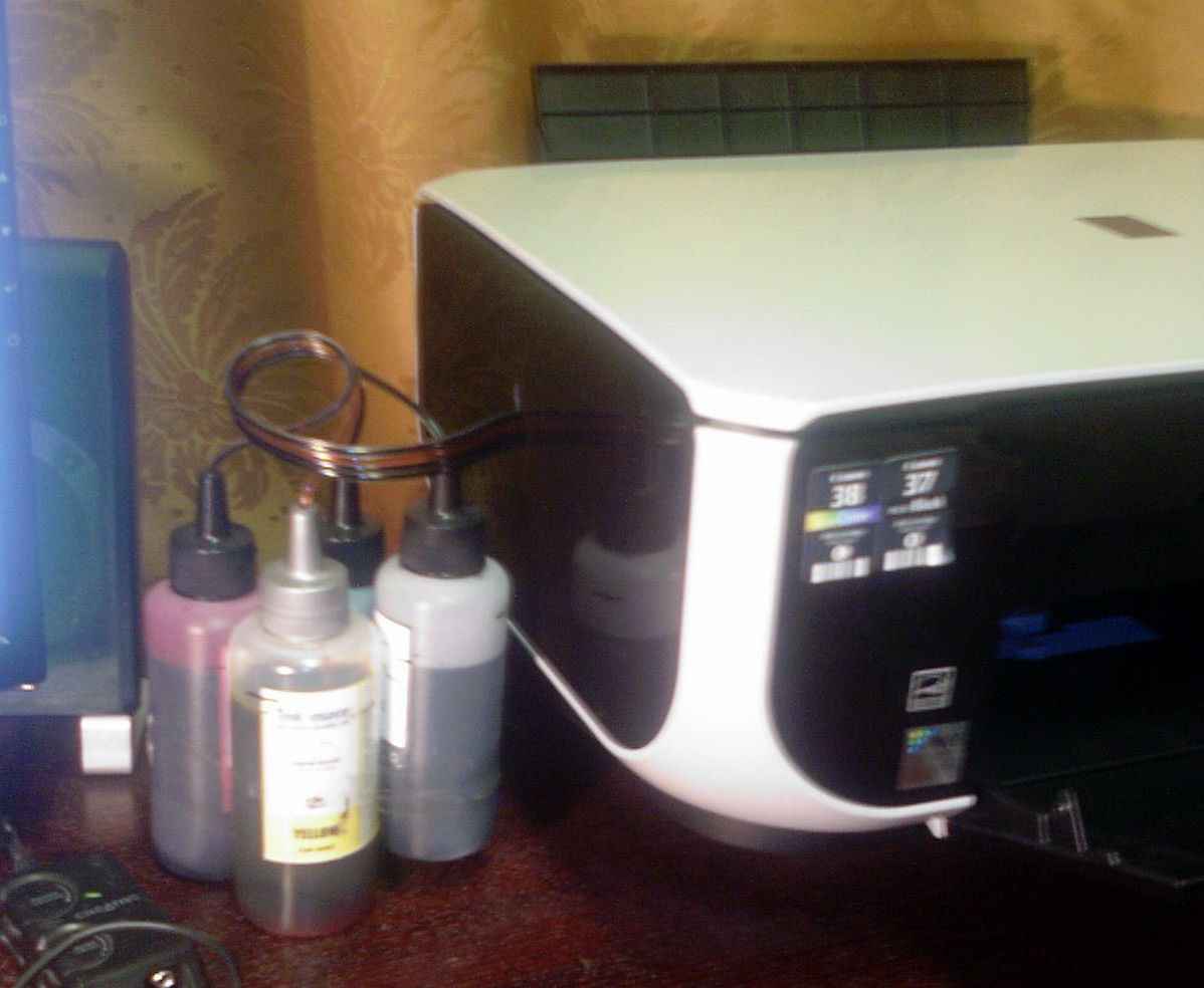

Банку с чёрными приподнял, потому-что перед картриджем в шлейфе есть пару сантиметров воздуха. Сам принтер тоже приподнял на сантиметра 4, иначе мажет.
Прикрепленное изображение: Photo_0214_.jpg

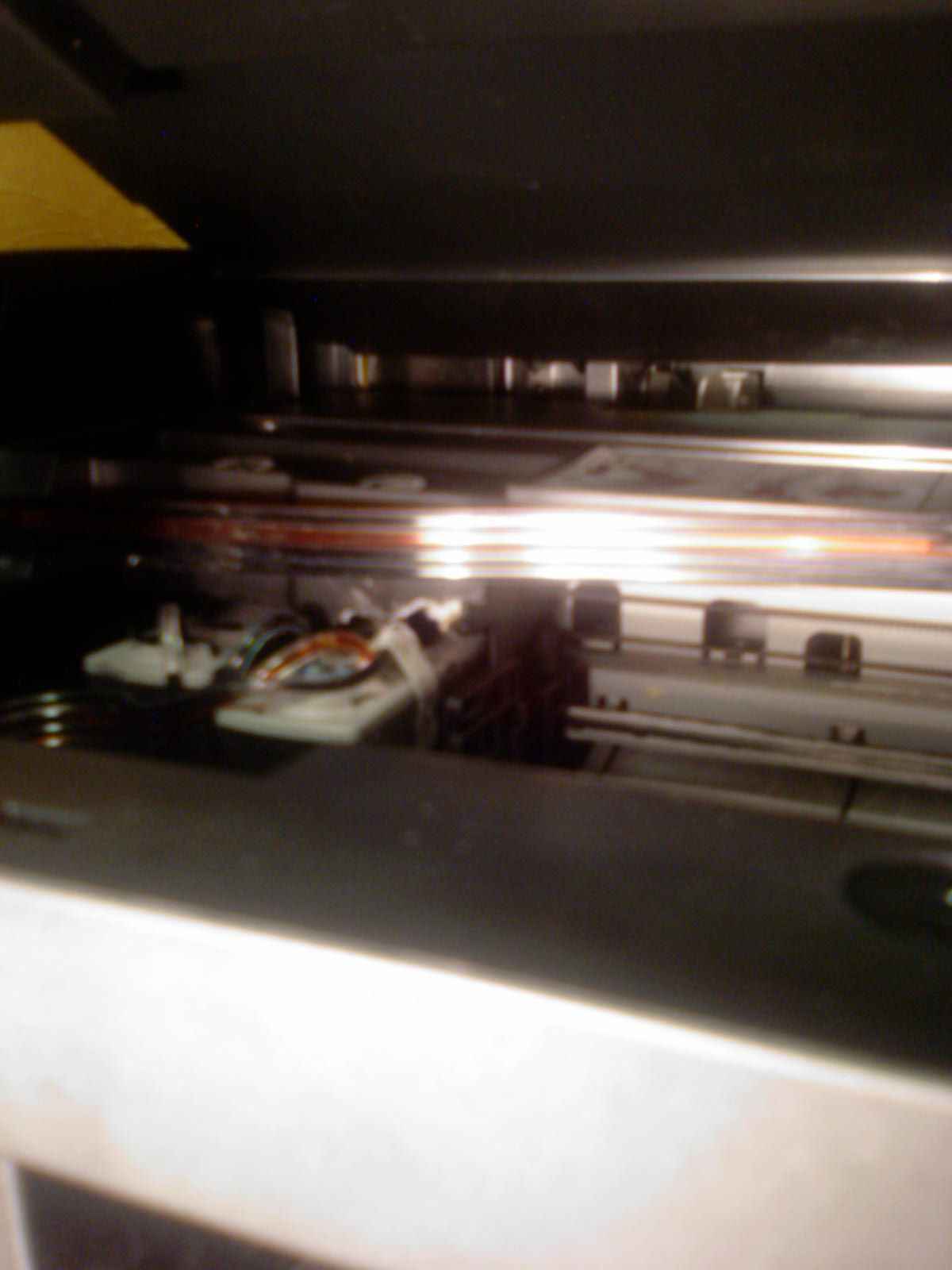

Шлейф приклеил суперклеем. И открутил напрявляющую фигнюшку для картриджей.

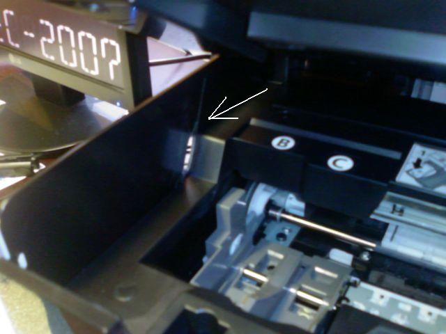

Прикрепленное изображение: Photo_0217.jpg

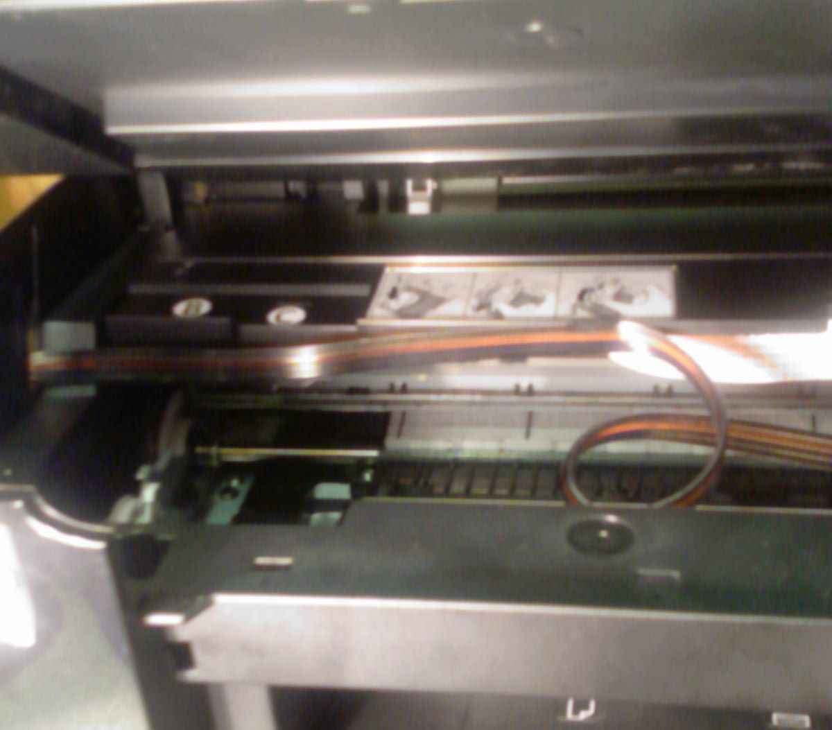

Штуцера делал из ушных палочек, вставил в картридж и залил суперклеем, но забыл согнуть и пришлось поламать немного принтер,
Прикрепленное изображение: Photo_0218_.jpg
а чтобы красный шлейф не передавило подложил спички под зажим который держит картридж, появилось чуть больше места, но естественно стал хуже держаться.
Ах да, еще убрал почти все колёсики (звездочки для протягивания), оставил 4, три из них на жёлтых пружинках - они более мягче, чем белые. Теперь следов почти не видно.

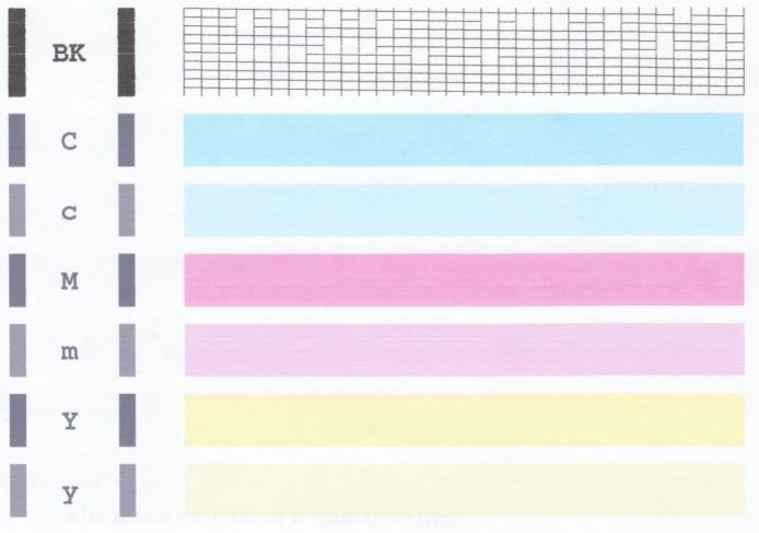

Купил ink-mate, но продали не те чернилла, вместо cim-04 Black и cim-41 color, дали cim-06 для чёрного и для цвета, все водные.
Так вот точно не помню, но по-моему на оригинальных чернилах при распечатке проверки дюз, слева от каждого цвета смешиваются все три и был явно чёрный, а теперь там серый. А если распечатать чёрный прямоугольник в фото качестве (но не в максимальном!), то вместо черного буро-серый (продавцы пида...), НО если выставить Photo paper pro, даёт вручную выбрать качество - 1 и тогда похоже начинает участвовать при печати черный и все более-менее. После печати именно в таком режиме, черный заметно убавился. Но все равно продавцы уроды...
И еще после смешивания водянки с пигментом, забил сопла так, что ничего не помогает, ни уксус, ни вода, ни продувка под давлением.

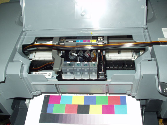

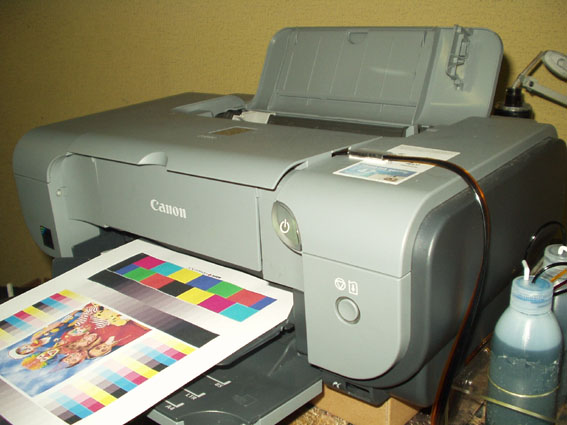

Привет всем жителям форума, решил вот собрать снпч на основе ориг. картриджей, вроде сделал все как надо, заглушил вентиляцию чтобы чернила тянулись из доноров, воткнул трубки в картриджи, через штуцера, с прокладками, все как положено, еще и герметиком промазал предварительно, доноры и прочие комплектующие купил на молотке для принтера EPSON 950 (http://molotok.ru/sh...?item=874234998) у меня же принтер Canon IP3600.
Ну собственно после этого и начались пляски с бубном, сразу же перестал печататься голубой и желтый цвета, но если с голубым оказалось все намного проще, всего лишь плохо заклеил вентиляцию, то с желтым не могу решить проблему уже третий день, проблема абсолютно непонятная для меня, до желтого картриджа чернила из донора просто не доходят, даже и не пытаются, уже доходило и до того что отмачивал дюзы(хоть они и без того были чистыми), шлейф везде проходит ровно, без перегибов, и чернила свободно текут по нему из емкостей, через картридж тоже вроде сочится нормально, бывают моменты когда при тесте дюз желтый появляется, но его только хватает допечатать полоску, и то с брешью посередине.
Может быть вы с таким сталкивались, или посоветуйте что нибудь, скоро заказ а я не готов :unsure:
