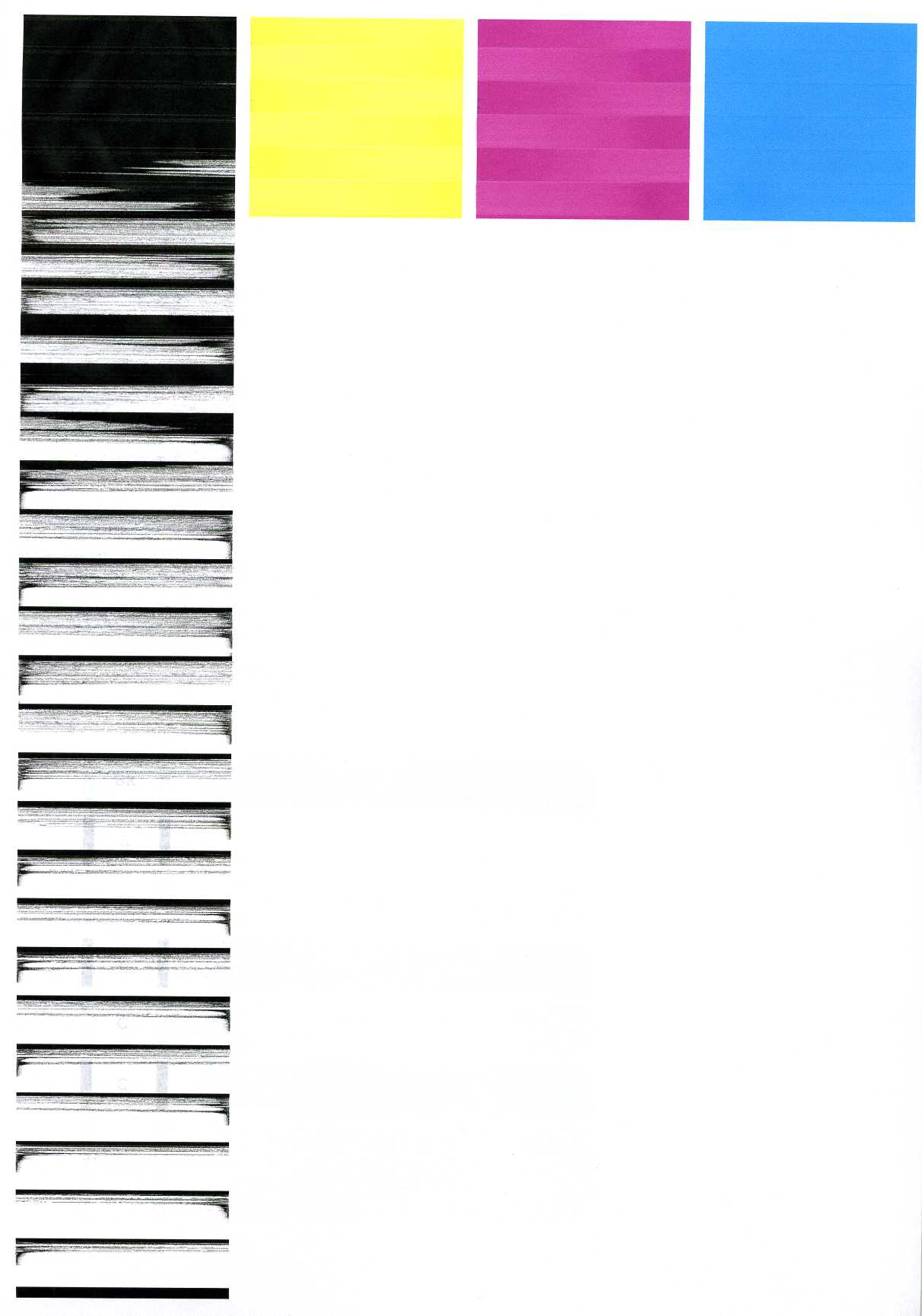

Уже второй 5200 с той же проблемой. после прокачки тест идельно, распечатает несколко листов и пропадает.
у первого такая же проблема была с magenta. у второго с пигментом.
на первом стояла система, второй заправлял картриджи. пробовал ставить новые картриджи, не помагает.
бывает несколко дней постоит и вроде все нормально. потом опять.
что делать не знаю. голову промывал.
скан распечатки ниже
Помогите кто сталкивался.
IP5200 Пропадает цвет, после прокачки тест проходит идеально.

Чернила инктек.
при тесте после прокачки показывает все дюзы четко и красиво.
такое чувство что откудато воздух подсасывает. оставляешь в покое недолго печатает.
выкинуть жалко принтер всетаки очень быстро печататет.

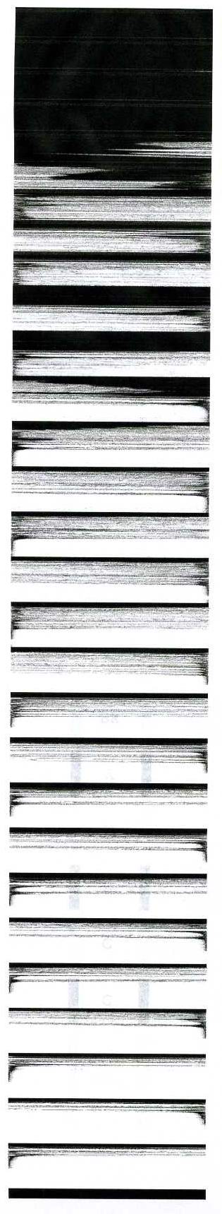

Такая же картина на 3300.
Черный цвет печатается точь-в-точь как на скрине.
Подскажите как поступить. Кто-нибудь решал такую проблему?

| Сообщение #6 Отправлено 16 октября 2008 - 21:15
Если не совсем понятно:
Ситуация такая. На принтере 3300 стоял заправленный черный картридж, картриджи остальных цветов были родными. После перерыва (2,5 месяца) черный цвет отказался печатать совсем, остальные печатали идеально. Промыли головку, поставили. На тесте всё ок. Но при печати текста оказалось, что к концу листа пропадает 50% черного цвета. При печати черной полоски даёт такую картину: (см. прикрепленный файл).
Понять не могу: то ли плохо промыли, то ли пропускает воздух. Поиск ничего вразумительного не нашёл. Вот и возник вопрос, может кто-то уже решал подобную проблему, чтобы "пляски с бубном" были в нужном направлении.
Спасибо заранее
Спасибо заранее

| Сообщение #10 Отправлено 17 октября 2008 - 11:42
скорее всего эта проблема характерна для всех последних кенонов. Сначала начинает полосить в "быстрых" режимах печати, а затем и во всех остальных.
Мой домашний CANON pixma 4200 заполосил на первом же родном картридже. Проблема только с чёрным пигментным. Прочистка ПГ эффекта не даёт.
Промывка тёплой дистиллированной водой даёт положительный эффект (промывка встречным потоком), но по истечении какого то времени снова начинает полосить.

| Сообщение #14 Отправлено 17 октября 2008 - 16:00
Ekb.Dreamer (17th October 2008 - 09:03 AM) писал:
Когда выбираешь "Матовая фотобумага", то всё норм, но цвет получается светлее. Никто не знает, чем режимы отличаются?
Этому посвящен целый раздел форума.
| Сообщение #15 Отправлено 17 октября 2008 - 16:06
Грубое сравнение..
хотя во многом я с Вами согласен.
Речь идёт о прилипании пигмента к пластику - чернильные каналы и фильтры (речь не идёт о том что дюзы напрочь прикипели, там нужен отбойный молоток) . Мне в частности, помогала обратная промывка. Т. е. шприцом я удалял эту всю гадость с каналов, при этом дюзы находились в сосуде с тёплой дистиллированной водой. Что то порядка пяти шести откачек шприцом в 10 кубиков. Но ни в коем разе не прямое нагнетание-это погубит ПГ.
С пластика, даже присохший пигмент, хорошо смывается тёплой водой с мылом.
