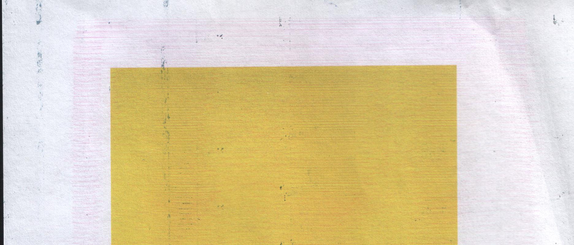

У меня R220, СНПЧ без проблем работала....Все было, почти без проблем....
Но теперь вдруг появилась такая проблема: При печати чего угодно, любым цветом, вокруг печатоемого объекта появился красный ареол...
Причем повторяет контур рисунка, как фон от него..сантиметра на 1-2, по разному.... Когда присмотрелся к отпечатку, то этот фон сформировался, как будно паутиной красного цвета. На самом рисунке это таже есть. Такое чувство, что одно сопло постоянно льет чернило!!!
Как такое может быть, мож кто сталкивался и как от этого избавится.....
Принтер отлупил где-то 2000 страниц и столько же дисков.
Не промывки, не прочистки не помогали....
Если это не полосатость, то что это? Электрический шлейф

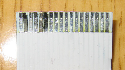

Такой шлейф может привести к сабжу:
Бегите в магазин за новым принтером.
Ремонт этого будет дороже чем купить новый.
Здесь, либо электрошлейф, либо управление дюзами. В общем - хана.

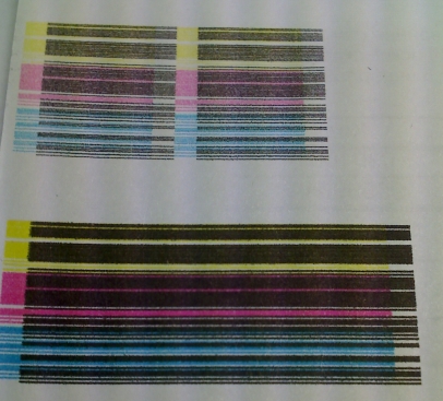

Не знаю, наверное в тему, хотя может и нет: толькочто принесли принтер неоднократно смоттренный какит то крутым мастером, знакомым мужичка. Epson c63. голова видимо не один и не два раза снималась. пока не разбирал но видно что шлейф идущий к пг явно помятый... на печати теста дюз выдает следующее:
Осторожно - нам все можно!
| Сообщение #5 Отправлено 04 декабря 2007 - 17:10
В лучшем случае- замена шлейфа (этот, похоже, коротит всплошную). В худшем- замена ПГ+шлейф. Оптимально- на запчасти.

Episode (Nov 30 2007, 07:07 PM) писал:
Блин! как же он в такое превратился? В кислотном дожде побывал что ли?
| Сообщение #8 Отправлено 05 декабря 2007 - 14:05
Это результат воздействия чернил.
| Сообщение #9 Отправлено 06 декабря 2007 - 00:37
Episode (Dec 5 2007, 03:05 PM) писал:
Паров или обливания? Надеюсь, что не паров. Иначе Кока не смог бы 1 000 000 А4 напечатать. И без слива принтеры загибались бы быстро.
А вы что, не думали что, чернила-среда агрессивная?
Вообще то, не думал. Думал, ну вода, ну краска, присадки... Не царская водка ведь. Руки даже не щиплет. Внутрь, правда, не пробовал.
