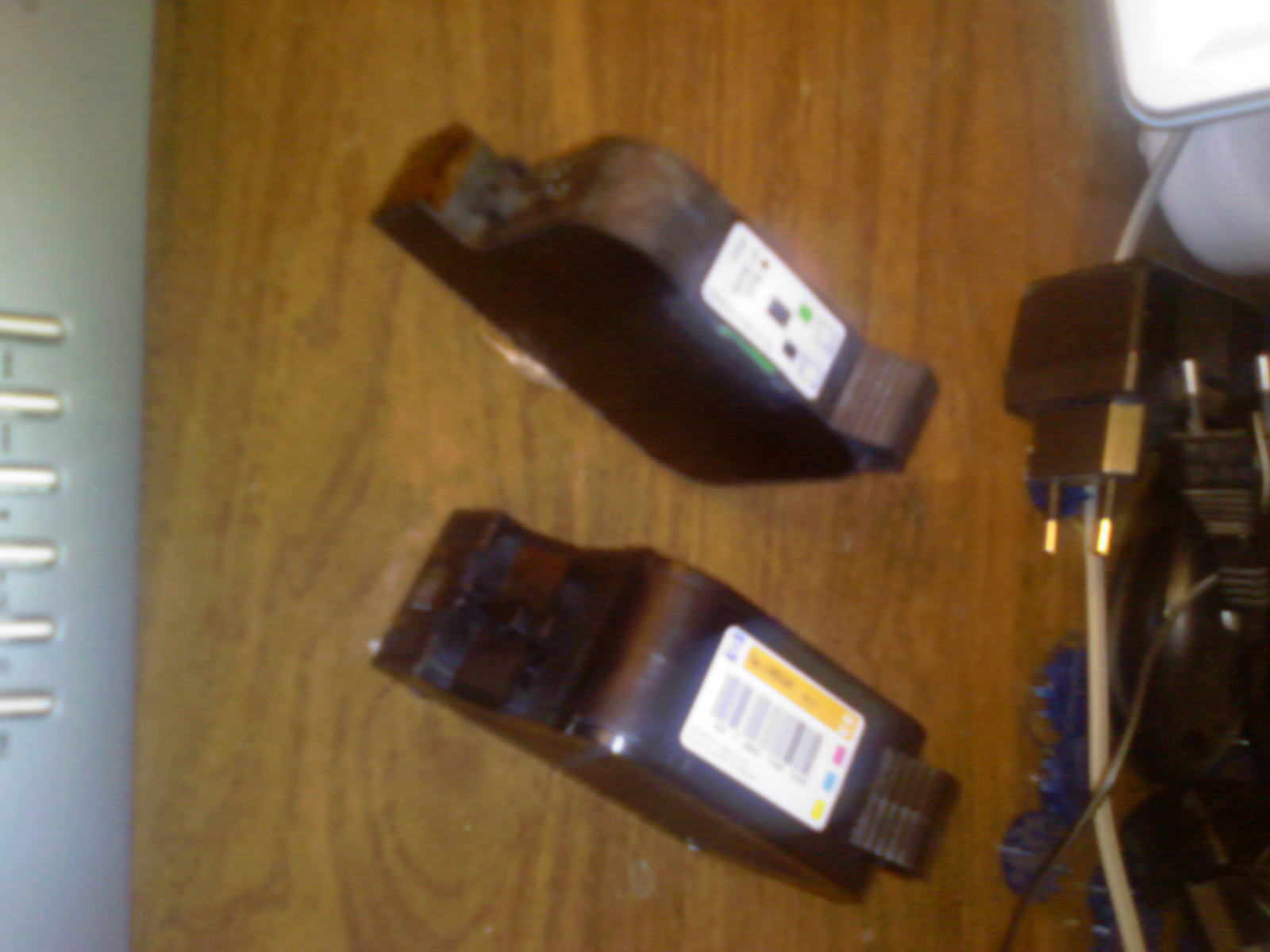

Добрый день, поискал я в темах форума почитал статьи в интрент магазине, но сам пока в тему войти не смог, у меня есть принтер HP 1125C, очень хочеться сделать к нему систему СНПЧ была бы такая в природе купил бы, готов купить необходимы детали и прочитать темы которые Вы посоветуете. Буду очень благодарен за помощь.
Если есть картинки именно для этих картриджей очень помогло бы.
Как мне самому сделать СНПЧ для HP DeskJet 1125C?
СНПЧ для HP DeskJet 1125C Хочу сделать сам

C чёрным - можно решить проблему. Снмзу картриджа есть заправочный шарик. Шарик можно продавить внутрь. А в заправочное отверстие вставляется штуцер от обычного шприца. Далее через трубки в резервуар. Выстота точки забора чернил должна быть ниже плоскости бумаги на 3-4 см.
А вот с цветным посложнее - так как он поролоновый. Скорее всего ничего не получится.

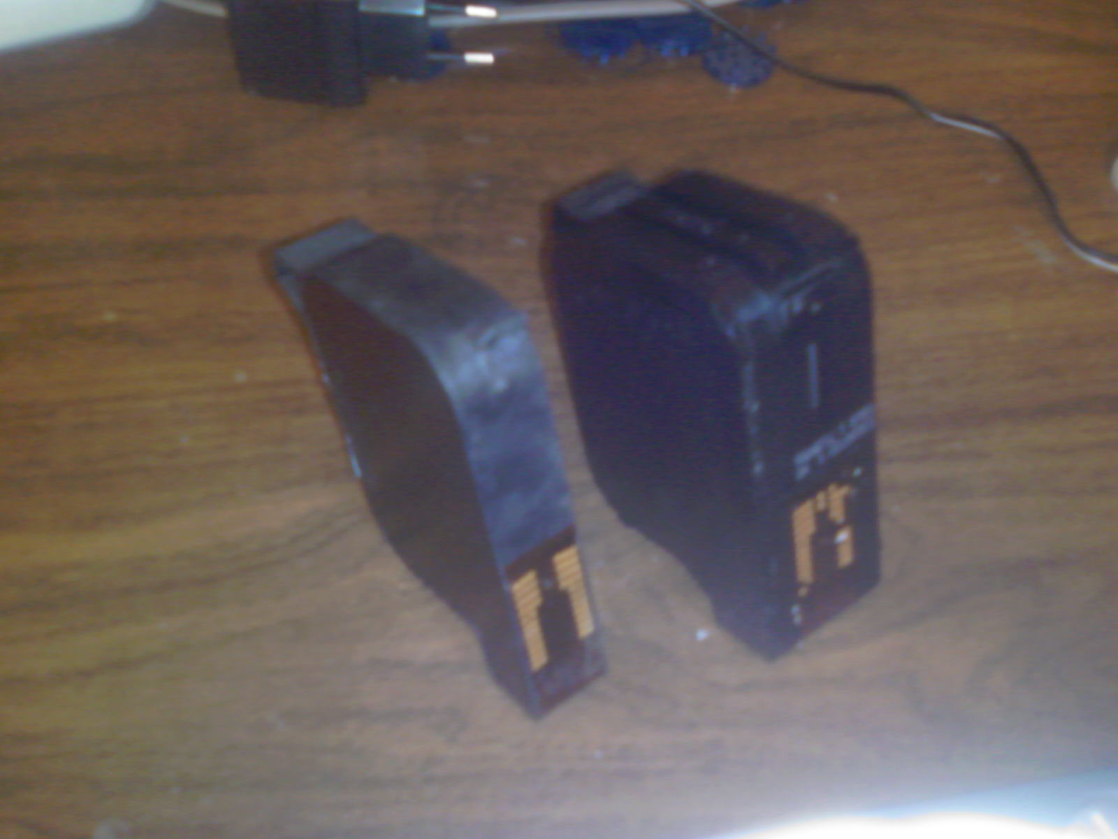

| Сообщение #7 Отправлено 27 ноября 2007 - 22:40
Я правильно понял я выдавливаю шарик, вставляю что то типо втулки манжета и вывожу трубку к резервуару с краской, по поводу высоты выражение не понимаю высота точки забора (как её определить на что орентироваться) и такое же по поводу выражения плоскость бумаги.
Может есть сложный какой нибудь способ по цветному картриджу, например высверить где нужно отверстия и тоже вставить туда трубки?
Вообще я правильно понял важно определить куда к картрдиджку подвести трубки и надежно их присоеденить, затем их вывести к емкостям с краской?
И еще для этих картриджей что то нужно делать с чипами и вообще они в них есть?
| Сообщение #8 Отправлено 28 ноября 2007 - 10:41
Так будет немного понятнее:
по поводу цветного картриджа: я не знаю способа как заставить его надёжно работать под снпч .
Чипов здесь нет. Хотя есть зашитый ID картриджа, который может анализировать сам принтер. В то время , когда был выпущен Ваш принтер НР ещё не вёл тотальной борьбы с многократным их использованием. Поэтому вряд ли он будет блокироваться.
Маленький нюанс: при заправке системы предусмотрите способ удаления воздуха из полости картриджа.
| Сообщение #9 Отправлено 28 ноября 2007 - 14:21
А как лучше предусмотреть способ удаления воздуха? я даже не представляю.
Спасибо за картинку очень понятно стало :)
Может не надежную систему по поводу цветного?

А по теории - если рассматривать поролон как капиляр, то надо вколоть длинную иглу от шприца по центру картриджа сверху вниз до самого дна. При этом скорее всего точка забора чернил должна находиться на уровне бумаги. НО, конечно же надо проверить всё на практике.
Герметичность конструкции здесь не критична
Верхние жиклера не выбивайте - не рекомендую.
сначала бутылочка с чернилами должна быть герметична. Переворачиваем картридж так, что бы воздух собрался у штуцера. Попеременно сдавливая и отпуская бутылочку с чернилами, Вы будете закачивать в ёмкость картриджа чернила и откачивать воздух. При этом картридж должен находиться намного выше бутылочки т. к. давление в этом картридже отрицательное около -7см вод. столба (это достигается за счёт внутренней плоской пружины).
