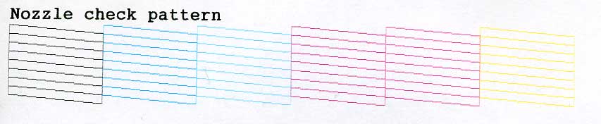

Принтер rx500, чернила ink-mate, отпечатано где то 2000 фоток. Поставил СНПЧ сразу после покупки, залил ink-mate установил заказанный профиль. Год все было – ок. Потом резко, за раз при печати все фото обрели розовый оттенок (хотя чернила были одной партии), ладно пережил, здесь заказал еще раз профиль – о чудо! Все опять стало – ок, но не долго, пару недель спустя опять розовый оттенок. Единственное чем пользовался после получения второго профиля это – EPSON printer adjustment program, естественно для своей модели. После нее этот розовый оттенок вылез, но как я понимаю никаких серьезных проблем эта прога приченить не может.

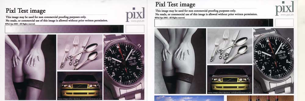

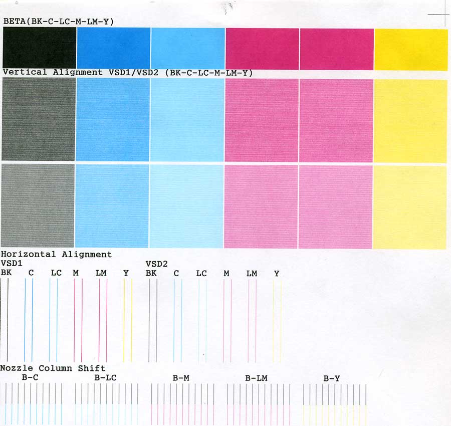

Первых две картинки это штатный тест дюз, и тест из adjustment. На третьей картинке СПРАВА – тестовая картинка присланная и мною распечатанная, это до розового оттенка, СЛЕВА – после возникшего глюка, распечатанная с теми же параметрами. По идеи они должны были быть одинаковыми, ибо при их печати отключались все настройки драйвера. Пробовал и винды переставляя и дрова на принт, но увы. Еще интересный момент, если к фотке в фотошопе применить IMAGE - ADJUSTMENTS – SELECTIVE COLOR там выбрать Neutrals и магенте сделать -33, то при печати фото - более менее правильные цвета. У меня возникает только одна мысль, чернилка MAGENTA с течением времени становиться все более насыщенной. Товарищи, честно – замучался я с этой проблемой, надеюсь на дельные советы, чур “бутерброды” и всякую такую нечесть не предлагать, все это уже опробовано.

Как по ..то LM нет ...всё М.

Извинения...как по мне...не вижу лайт мадженты, а только маджента на картинках.

Тоже, сколько не всматривался, так и не нашел LM на тесте от АР и на штатном тесте дюз. Такое впечатление, что вместо LM залита М.
В общем, если так поступить (залить М вместо LM), то и результат будет такой, как описан.
з.ы. даже если чернила простояли 50 лет в банке, и загустели (что вообще невероятно), то из LM, М не получится. Никак.

Выложите кто-нибудь тест дюз (лучше из adjustment prog) для сверки, как это должно выглядеть.
Какой смысл? Посмотрите на своем тесте разницу между C и LC. Такая же разница должна быть и между M и LM.

Проверил внимательно чернила в банках, действительно - что М что LM одно и тоже. Это в двух баночках такое, в других - ОК. Всем спасибо.
