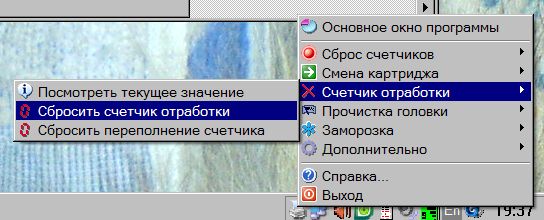

Памперс, а вместе с ним и Е91 сбрасываются SSC 4.3
Я на своей МФУшке сбрасывал уже десяток раз.
з.ы. SSC 4.3 НЕ сбрасывает памперс, если перед операцией НЕ прочитать мануал к утилите ТРИ раза.
| Сообщение #8 Отправлено 22 июля 2008 - 11:49
Спешу поделиться,RX520 показания счётчика памперса сбрасываются утилитой SSK вер.4,30 через настройки R240. Пользуйтесь,буду рад если у Вас всё получится также легко.
Нашел на другом фоуме http://www.servicema...p?showtopic=903 Спасибо всем кто помогал

- Вот интересно, fotoman200, зачем при сбросе RX520 устатнавливать модель R240, если в списке моделей есть САМО RX520? (причём, еще c ver 4.10) Строку СХ3700... до конца если просмотреть...
