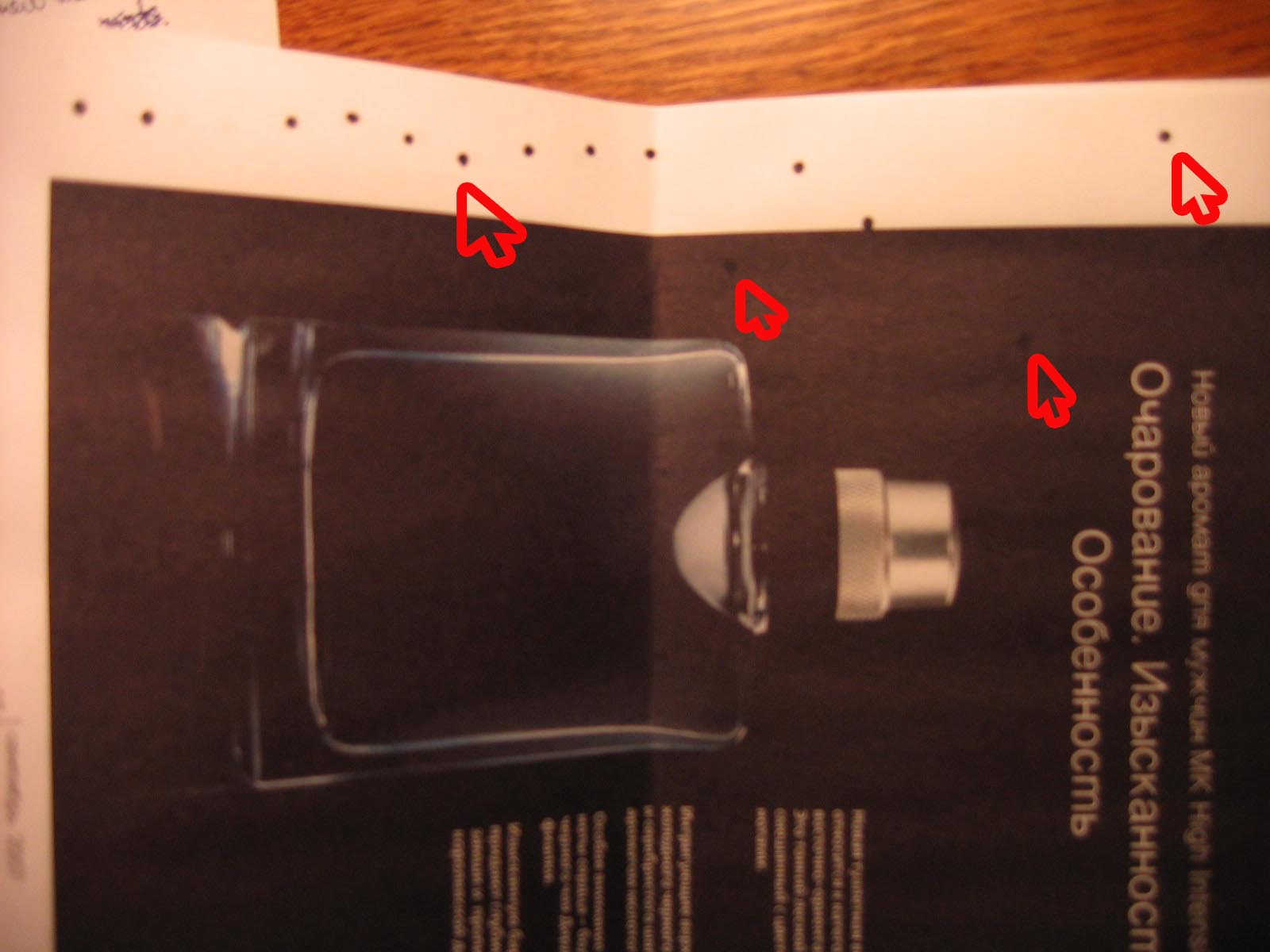

У меня маленькая проблемка м Epson STYLUS R220. Он у меня уже почти год. Сам запрвляю картриджи. Вот в чем проблема.С недавнего времени при печати(особенно если много черного) на листе появляются черный пятна. Такое чуство что картридж протекает и
брызгат краску. Че ето может быть и как с ним боротся?????????

У меня было такое на C42, тоже сам заправлял. Открыл крышку принтера и увидел, что механика вся в засохшей краске. Там где прижимный валы.
PS Было бы неплохо посмотреть на Ваши кляксы))

Можно попробовать калибровать воздушное отв-е на картридже, если уверен, что картридж заправляется нормально.

VDimkaV (Nov 20 2007, 10:18 PM) писал:
Вопрос. Как его калибровать?
Придумать затычку в воздушное отв-е, сделать в ней миниатюрную дыромаху и печтать...
Если клякс не будет, а появятся пропуски дюз и полошение, зачит увеличивать отв-е.
Вообще, это мудриловка. При нормальных картриджах и правильной их заправке - клякс быть не должно.
