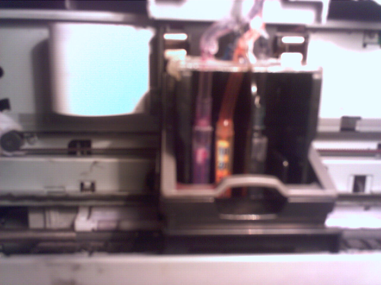

собрал СНПЧ для canon 1500. всё самодельное, но не могу понять, какую роль играет стержень от ручки на входе в капсулу. У меня в ПГ 2-х кубовый шприц стоит на black, а на цветные инсулинки.
К сожалению не могу дать качественное фото, но и без стержней экспериментальный вариант работает нормально. А запрвлять капсулы очень просто. В установленную капсулу залил чернила
и надел шлейф. Объясните пож. для чего все эти движения с леской и стержнями.
для чего стержни в капсулах

Ни леска, ни стержни, ничего другое в капсуле не нужно.
У вас старая информация.
з.ы. на какого дьявола такая картинка?

Предлагаю перенести картинку в Юмор.
Думал, что на этом шедевре мобильной фотографии просматриваются иглы шприцев в самодельных капсулах, названные стержнями.
Ан нет - там вообще ничего не просматривается.

Да ладно вам, че так дружно наехали на человека? Ну нет у него D50. Зато мобила крутой :)
ЗЫ: а на картинке и правда ни хрена не разобрать при всем желании :)))

serkun (Nov 20 2007, 01:12 AM) писал:
Наехали может и зря, но задолбало. При таком качестве... такой объем...
2 canni
Очень рекомендую заглянуть сюда
З.Ы. Может имелось ввиду изготовление штуцера для соединения капсулы и шлейфа из стержня ??

прошу прощения за картинку. спасибо за направление поиска: чтива хватит на неделю, а то и больше.А в общем мое сооружение работает, но не устойчиво(может через 2 дня простоя печатать нормально сразу, а другой раз через 4 часа простоя начнет полосить). Возможно, потому, что собрано наполовину с понятием, а на половину тупо скопировано. Вот и пытаюсь разобраться что к чему.

canni (Nov 25 2007, 02:01 AM) писал:
Удачи! Без того, чтобы разобраться, вряд ли что получится.
А про леску и стержни - когда-то что-то попадалось мне на этом форуме на эту тему. Связано было, кажется, с уменьшением гидроудара в момент остановки головки в левом положении. Типа, чернила из шлейфа по инерции будут в капсулу впрыскиваться, поднимать давление и головка будет плеваться. Но потом решили, что херня это (гидроудар), что воздух в капсуле нормально его демпфирует и что никакие дополнительные ухищрения не нужны. Гораздо важнее - правильная балансировка давлений (статическая). Но, возможно, я что-то путаю и не для того лески туда впихивали. Поищи по "капсула+леска", ежели еще не выкинул их на... куда надо. :)
