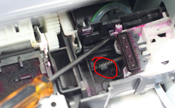

|    Сообщение #9 Отправлено 13 ноября 2007 - 11:09
ГостьЮра_*
Принесли как то СX6600, почти не печатал, штатные прочистки не помогали, короче в итоге выяснилось что от капы отвалилась трубка через которую помпа тянет чернила, но в той ситуации хоть какие то следы чернил на бумаге были.

|    Сообщение #10 Отправлено 13 ноября 2007 - 11:19   svin
Юра, точно такая же фигня приключилась, трубка отпала, чё теперь делать?
Я так понимаю, что надо принетер разобрать что бы подключить трубку.

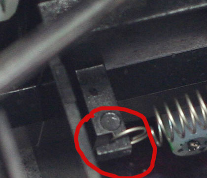

Одевать обратно :). Снимаем узел капы, одеваем шланг, ставим обратно. Единственный прикол был с пружиной которая капу на место возвращает. Как мне показалось удобнее всего пружину сначала прицепить к узлу капы, установить его на место, а потом цеплять к крючку на корпусе, но на ней такой же крючок снизу и ненатянутая пружина с него постоянно слетала до того как я успевал ее натянуть на второй крючок. Короче надо чем то пружину к крючку прилепить (я пластиком капнул расплавленным, шоб на века :)).
В принципе можно попытаться пинцетом трубку обратно прицепить ничего не снимая, но ИМХО проще снять.

|    Сообщение #12 Отправлено 13 ноября 2007 - 11:59   svin
Я так пружинку отсоеденил, но она полностью слетела, так что придёться наверное принтер полностью разбирать, какие будут рекомендации?

ГостьЮра_*
А зачем весь разбирать, когда я снимал капу пружина тоже слетела, по моему это лишнее. Прицепил ее капе как описано выше поставил все наместо, разбирать девайс полностью не понадобилось.
