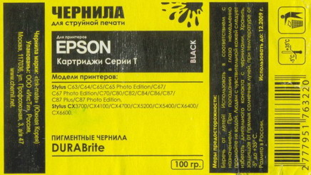

PS. DURABrite - торговая марка Эпсона. Как может нормальная фирма использовать чужую марку?!

Искатель (Nov 19 2007, 02:15 AM) писал:
Вот ее этикетка.
Если есть желаннее могу попробовать боле детально написать о действиях с картриджами.
Проблема оказалась не в них, а в том что не промыл принтер после водных чернил.
В перезаправляемых картриджах пигментные чернила, в оригинальных водные. Поэтому когда ставил перезаправляемые картриджи принтер забивался, а с оригинальными печатал.
