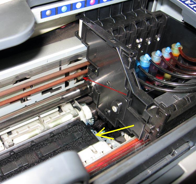

|    Сообщение #24 Отправлено 19 ноября 2007 - 03:44   Fima
Спасибо, точно такая же мне пришла с ПК, на заглавной страничке этой инструкции до сих пор не поменяли местами пробки... Цветная стоит на месте белой....
Скажи пожалуйста, сегодня второй раз заправлял все свои ПК (ПК устанавливались на сухой-новый принтер)....(кончились чернила во всех одновременно....датчик так показал)... Вообщем увидел следующее...
Попробую объяснить...
Если голова припоркована на своём положенном месте, и если смотреть спереди принтера (как обычно), то при осмотре (если смотреть на левую сторону головы) внизу отчётливо видно, что край паралона (или как там его называют, памперса что ли) залит краской шириной ок. 1см. Вся остальная часть памперса как новая...
А также в канавке между левой стороны головы и этим памерсом чернила....
Так и должно быть или же....
И подскажи пожалуйста как разблокировать голову? Чтобы более внимательно осмотреть....

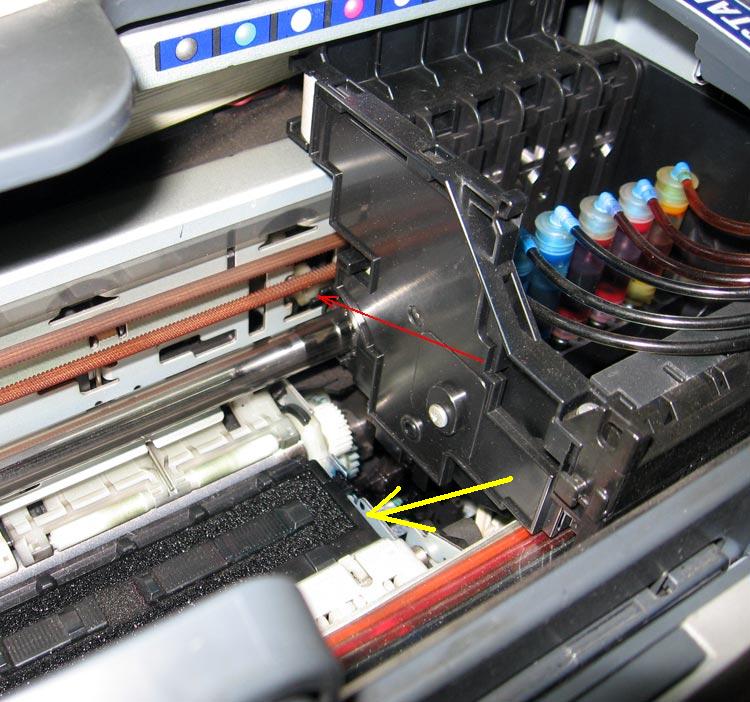

|    Сообщение #25 Отправлено 19 ноября 2007 - 04:20   Fima
нашёл фото головы на этом сатйте, только не от 270, жёлтой стрелочкой (красная не моя) отметил похожее место, чтоб более понятно было, вот примерно такая полоска у меня залита чернилами...
  • Прикрепленное изображение: buter0.jpg
|    Сообщение #26 Отправлено 19 ноября 2007 - 06:06   Fima
Прошло пару часов....заглянул внуть опять....и увидел что больше половины чернил ушло видимо в дырочку в этой канавке....я писал выше про канавку залитую чернилами, но тогда я не видел этого отверстия (из за чернил), наверняка это не неисправность, а что тогда?
|    Сообщение #27 Отправлено 19 ноября 2007 - 19:17
ГостьИскатель_*
Разблокировка см здесь, или найди тему "Правильная инструкция..." требует снятия левой боковины.
Другой способ, ИМХО, груб, но без снятия: нажать кнопку на замену картриджей и выдернуть шнур питания из розетки.
Где стрелка, там "промахнувшиеся" чернила.
Можно подлечить точной настройкой полей и геометрии бумаги. Либо отказ от печати без полей.
С другого прокладки края есть даже слив. Там принтер специально плюется на прочистках.
