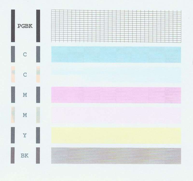

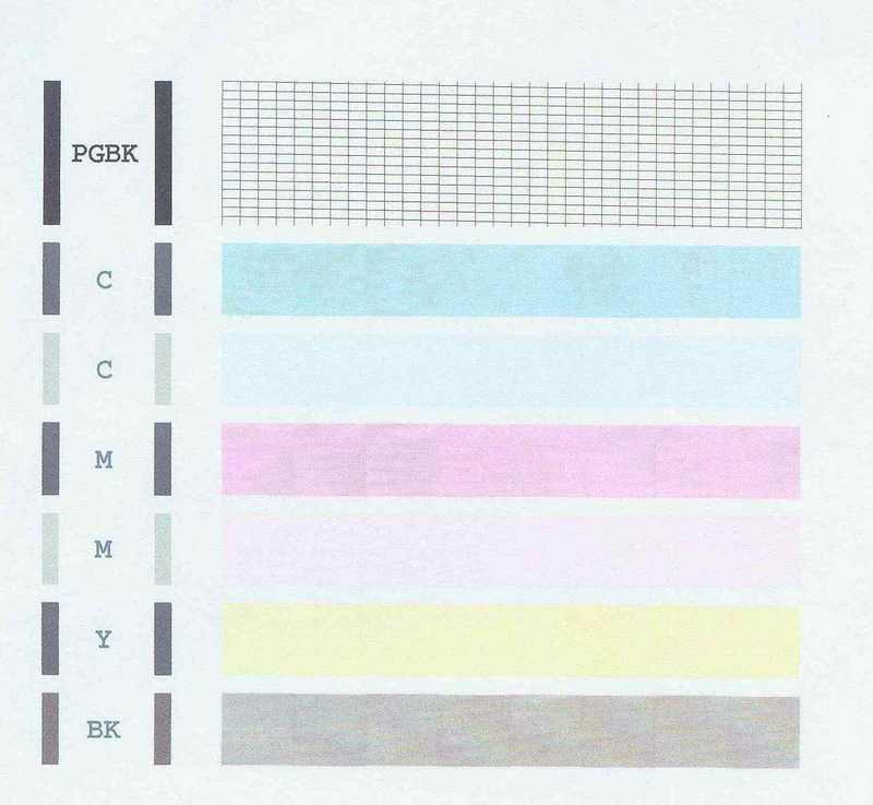

Перепробовав все варианты борьбы с полошением принтера и не получив результата пошел еще дальше - полностью перебрал СНПЧ - разобрал, промыл, продул, посадил на герметик, собрал заново. На шлейф возле доноров поставил фильтры от систем внутривенного вливания (так, на всякий случай). Начал печатать - все равно в начале фотки есть полосы. Вот сделал сканы с фоток и проверки сопел.
Итак. Задал на печать 20 фотографий 10*15. Первые 10 штук получаются отличные, но примерно с 10 начинаются еле заметные полосы, которые своего апогея достигают к 15 фотографии. (Заранее извиняюсь за качество сканирования, сканер неважный :), полосы можно заметить на первых 2-3 см листа. Причем на оригинале более ярко выражены чем на скане):
Допечатав 20-ую фотографию сразу же запускаю проверку сопел из драйвера принтера. Вот что она мне выдает -
Поплакав и подождав 1 минуту опять запускаю проверку сопел и на этот раз идеальный тест -
. Да, забыл - перед началом печати тоже делал тест дюз - результат 100%.
