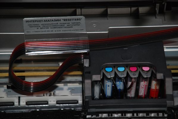

Установил на баночки с краской новые гидродоноры (http://resetters.com...a0d80cdaff25cf4) вместо штатных крышек
В результате обнаружил, что после каждого включения принтера (RX500) на капу выливается много чернил что сопровождается их вспениваем, печать проверки дюз показывает смешивание цветов и забитость дюз, в описании их работы есть следующий текст "Скорость вытекания легко регулируется вертикальным перемещением трубки. Если конец трубки находится на уровне h=0 или ниже отверстия, то жидкость не вытекает вовсе." Не ясно что нужно регулировать я просто их вкрутил и затянул краску шприцом через капсулы СНПЧ заполнив на половину капсулы.
На данный момент один поплавок в капсуле полностью затоплен краской, т.е. уровь краски скоро достигнит места подачи, на отальных он затоплен на половину и краска на половину капсулы. Что делать?
При этом в описании гидродонора не сказано верхний красный колпачек как у "Галы" должен быть закрыт (опущен вниз) или отрыт. Я оставил отрытым. Может не правильно.

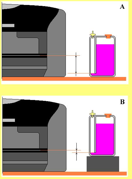

Если исходить из того что написано в ликбезе "Основная ошибка балансировки СНПЧ с донорами на основе сосуда Мариотта та, что пользователи устанавливают доноры на одной плоскости с принтером. Это не совсем правильно." тогда нет.
Тогда снова читаю ликбез "Чтобы избежать таких неприятностей необходимо уменьшить значение разрежения немного приподняв донор, и установить уровни, как и в случае с обычными бутылочками: уровень чернил, на 1-2 см. ниже уровня дюз"
отсюда получается что если поднять донор выше стола на котором стоит принтер то уровень чернил (уровнем чернил считается нижний край воздушного отсека) в доноре будет ВЫШЕ, а не ниже как написано Вами уровня дюз (выхода бумаги). Поэтому подымать нужно принтер, а не доноры.
Жаль только что рисунки в ликбезе не видны (только ссылки).
Если скорость истечения жидкости требуется постоянная не зависимо от количества чернил в доноре, что достигается при условии подъема и опускания гидродонора, тоже можно получить и от простой баночки с краской.
Episode не ужели трудно ответить на один вопрос можно или нет принтер и банки с прицизионными гидродонорами устанавливать на одном столе, т.е. на одной плоскости?

Странно, что вы (кстати, не первый) не видите рисунок. Сохранил в др. формате и загрузил его сюда:
Повторятся я не намерен. Все уже сказано в том посте в ликбезе и видно на рисунке.
Назову только основные моменты, а вы, если есть желание, разберетесь.
1. В толстой трубке, воздуховоде, не должно быть чернил. Только в этом случае у вас получится сосуд Мариотта, который дает постоянную скорость вытекания чернил не зависимо от их уровня в емкости.
2. Для нормального функционирования системы, нижний срез воздуховода, толстой трубки в вашем случае, которая заполнена воздухом а не чернилами, должен быть ниже уровня дюз на икс миллиметров. На сколько именно - зависит от многих факторов, но обычно - от 0 до 20 мм.
3. Решив вопрос с герметичностью соединений гидродонора или правильностью заправки (если гидродонор исправен), вам нужно решить, каким образом вы будете балансировать систему. Если вам принципиально, чтобы баночки стояли на столе, значит нужно укоротить толстую трубку (которая заполнена воздухом а не чернилами) так, чтобы ее срез был ниже дюз на экспериментально подобранную величину. Пример такого исполнения гидродонора - промышленные доноры "Офис". Если же вы хотите более рационально использовать объем донора, значит не нужно ничего резать, а нужно просто поднять донор на подставку (как на рисунке) так, чтобы нижний край воздуховода, который заполнен воздухом а не чернилами, был ниже уровня дюз на экспериментально подобранную величину.

| Сообщение #15 Отправлено 09 ноября 2007 - 23:16
Не нравится подставка приделайте ножки.
Вариант за 2 минуты - скотч + шариковые ручки.
Или другие фаллические предметы.
Эксперимент: переверните стакан (чашку, банку) дном вверх и опустите в кастрУлю с водой.
До какого уровня поднимется вода в стакан?
| Сообщение #16 Отправлено 10 ноября 2007 - 01:03
А еще лучше вспомнить автопоилку для птиц, которую каждый хоть раз в жизни видел, и постараться понять, почему вода из перевернутой бутылки не выливается полностью наружу.
По той же причине, и чернил в воздуховоде нет. При условии исправного донора.
| Сообщение #17 Отправлено 10 ноября 2007 - 06:37
А еще есть фокус из детства. Стакан с водой накрываешь листом бумаги и резко переворачиваешь. Вода не вытекает. Все в шоке!!! :)
p.s. похоже человек просто разнервничался.... у меня такое было тоже, когда первый раз за всё заплатил: снпч+краска. Потом устанавливал..., а оно хлоп! и не работает. Всё будет хорошо!

Да, и еще - такая заправка капсул, как на снимке - недопустима.
Нужно выровнять уровень во всех капсулах, т.е. заправить их согласно инструкции 50х50
