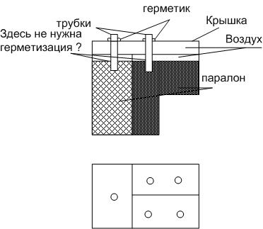

2 кока а можешь рассказать или дать ссылку, каким образом эта штука работает. По тому как в совмещенном картридже я как то не догоняю. При раздельном картридже все просто а тут же цвета разделены только перегородками между паралоном, вакуум не как не получится. Ведь между крышкой и паралоном воздушное пространство.
Не догоняю

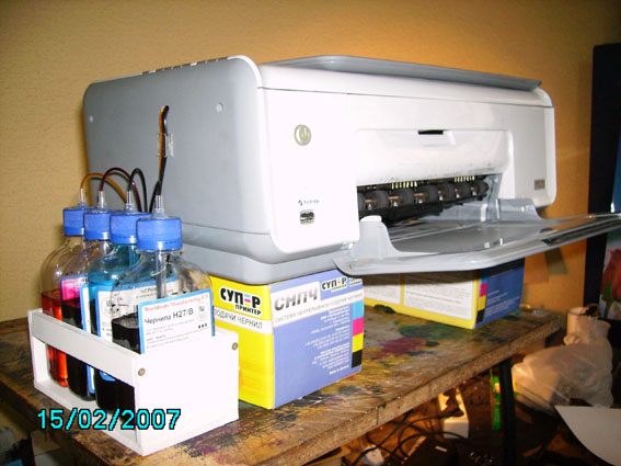

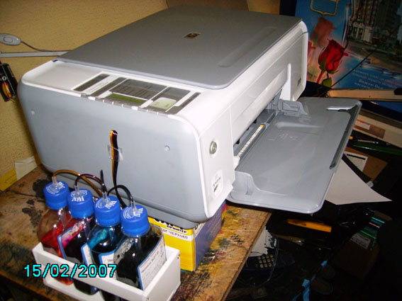

|    Сообщение #4 Отправлено 18 декабря 2007 - 23:03   koka
Так ить предварительно герметизировать...а через 200мл. на чернилах ВВМ
начинает загибаться, правда один отходил 400мл.
Общий вид...а рассказывать не умею.
  • Прикрепленное изображение: Pict0103.jpg
  • Прикрепленное изображение: Pict0104.jpg
|    Сообщение #5 Отправлено 19 декабря 2007 - 19:05   ZlosniY
Всеравно не догоню.
Если я правильно понял то картридж имеит такой вид
А зачем ты его так высоко поднял ? для фото или для уровня чернил ?

|    Сообщение #6 Отправлено 19 декабря 2007 - 19:12   koka
Для уровня чернил...но можно ниже...не на много.
|    Сообщение #7 Отправлено 23 декабря 2007 - 23:35   В_вечном_поиске
2 koka: Не могли бы Вы выложить фото укладки шлейфа внутри этого агрегата? Есть такое же чудо техники, хочу к нему СНПЧ пристроить, а не знаю с какого бока подойти :(. Заранее благодарен.
|    Сообщение #8 Отправлено 24 декабря 2007 - 00:27   koka
Ставил не себе...рядом нет...и всё таки не рекомендЮ. Крышку сканера снимать надо,
полки подвеса лепить к "потолку", да нет, не стоит оно того, лучше заправляйте.
И грязный он (принтер) потом будет...никто же туда не заглядывает, пока работает...
а через себя...я ж говорю 200-400мл. пропускает картридж,
и там на парковке потом такая грязь...ужОс, никто ж не чистит, повторяю, пока работает.
