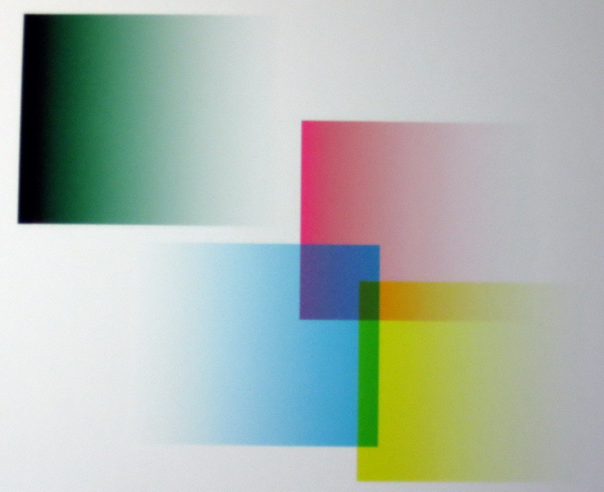

Открываю фотошоп. Делаю четыре прямоугольника с наложением. В режиме CMYK заливаю каждый своим цветом Cyan, Yellow, Magenta, Black. Печатаю на фотобумаге - все цвета отлично!
На тех же прямоугольниках делаю градиентную заливку в рех же цветах. Печатаю на фотобумаге - и вот тут обраружился глюк !!! .
см.прикрепленный файл.
В черном прямоугольнике вместо передачи градиента серых полутонов получается передача градиента темно-зеленого цвета.
Жжжжж....
Решил проверить то же самое, но на обычной бумаге. Почему именно так? Потому что только в редиме печати "Обычная бумага" можно выставить печать с использованием только черного картриджа и серых полутонов. Печатаю - В черном прямоугольнике градиент серых полутонов идеальный.
Выходит что? Что при цветной печати черные оттенки не верно смешиваются? И вот тут то нужен другой профайл, отличный от прежнего? Либо поискать в продаже старые запасы черных чернил?
Субъективно новые черные чернила RDM мне показались более жидкими. Раньше черные чернила казались почти густоты растительного масла, а сейчас вода-водой. Да еще раньше набирая черные чернила в шприц было не возможно рассмотреть уровень чернил - так сильно зачернялись стенки шприца, а сейчас чернила заметно стекают по стенкам и уровень видно...
Вы уж извините, что пользую чернила RDM, а не более лучшие, упоминаемые на этом форуме.
Менять все же буду, но работать то надо сейчас! Поэтому и хочу все же наладить цветопередачу на существующих чернилах.

Методом проб выяснил, что виноват в кривой цветопередаче пурпурный картридж моего СНПЧ.
Я по одному заменял картриджи СНПЧ на оригинальные, если зелень так и продолжала идти, то вставлял картридж СНПЧ обратно и менял следующий, пока нормалные цвета не появятся. Вобщем пурпур виноват.
Так в чем же может быть дело? почему не текут пурпурные чернила? может грязь где попала?
как это исправить? Может стоит поменять только картридж? Может это пружинка сгнила???
(запасной пустой картридж без чипа я добыл, просто хотелось бы узнать стоит ли это делать)
P.S.: мадженту заливал уже давно, и печатаю на залитом доноре почти неделю, а зеленить начал буквально только вчера.
