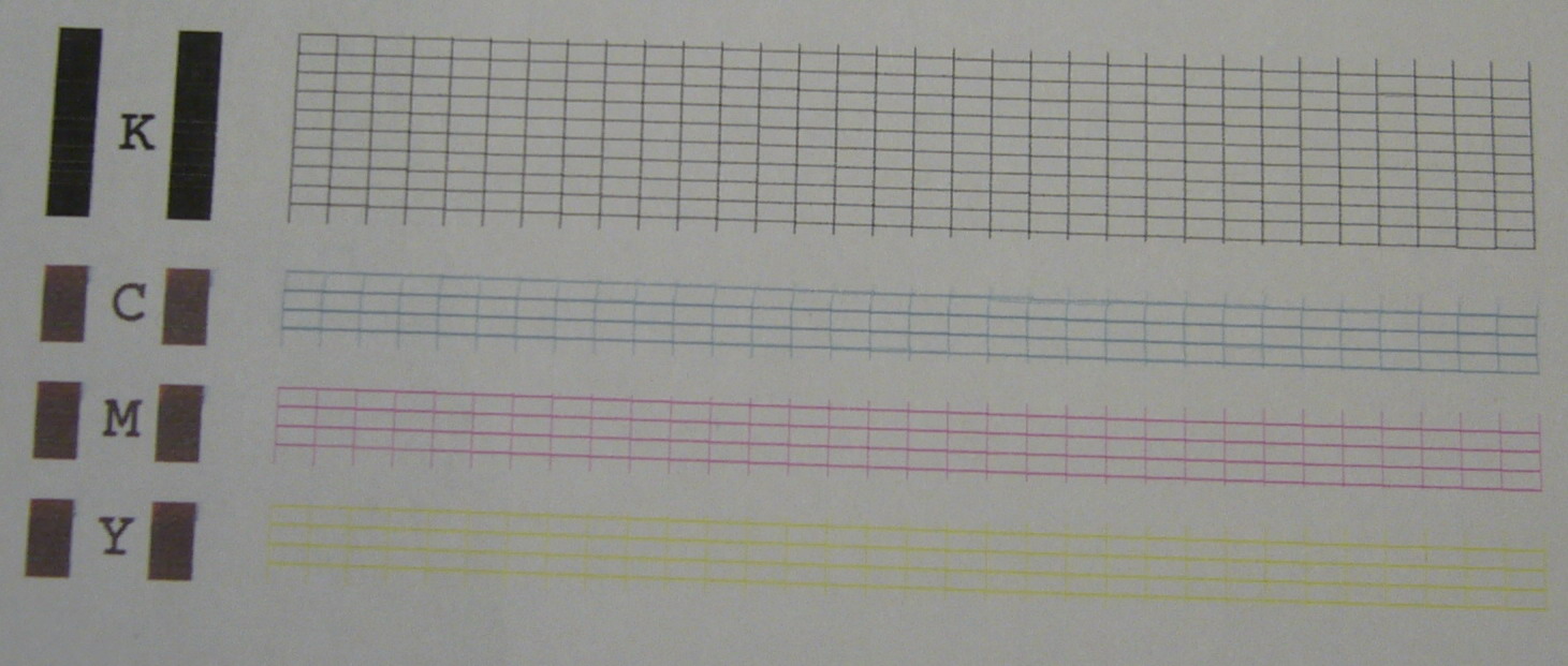

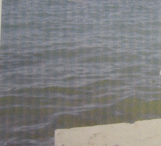

При распечатывании фотографий на обычной бумаге изображение получается полосатым. Прежние хозяева пользовались чернилами JET TEC(цв.) и WWM(чер.). После промывки жидкостью OCP поставил новые оригинальные картриджи. Тест дюз вроде бы нормальный. Может кто-нибудь подскажет решение проблемы?
| Сообщение #2 Отправлено 08 октября 2007 - 15:57
То что чернила не успевают проходить и на тесте видно,но чтобы проверить точнее набери в ворде три прямоугольника на лтсте и залейжёлтым, пурпурным (НЕ КРАСНЫМ), и голубым (не синим) и увидишь на каком цвете дюзы шалят. На этой модели для её возраста это нормально. Поставь высшее качество в настройках... может поможет.

| Сообщение #4 Отправлено 09 октября 2007 - 20:13
Большое спасибо Tayger1974 !!!! Действительно поставил в настройках печати высшее качество и полосы исчезли (при распечатке фотографии). В ВОРДе не пробывал,т.к. не смог создать пурпурный. Еще раз спасибо!!!!
