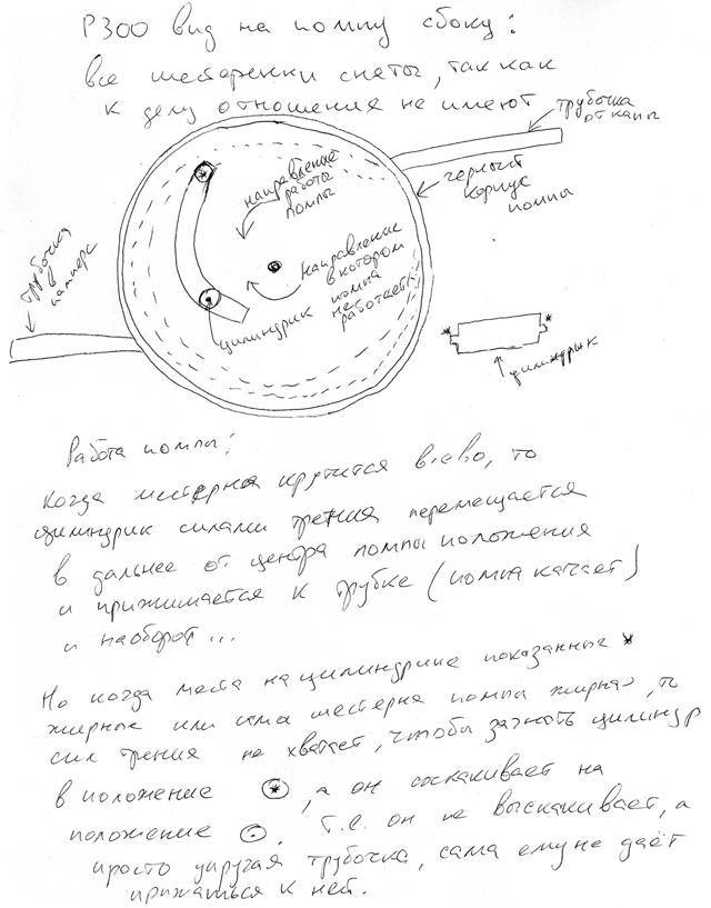

Kit2006 (Oct 4 2007, 08:03 PM) писал:
У кого могут быть предполажения какие ???
Могли отвалиться направляющие лепестки, могли выскочить оси роликов с пазов - Х.З.
Нужно разбирать и смотреть.
Устройство элементарное и по идее - вечное :)
А мож привод?
Шестерня провернулась на валу, шлиц облизался...
| Сообщение #6 Отправлено 05 октября 2007 - 00:26
вотпщем по колл-ву ответов я понимаю - с такой проблемой никто не сталкивался :-\
ну чтож, тем лучше для всех !!!
Episide ты прав !!!, устройство элементраное и по идее вечное!!!
Наверное поэтому сейко мама запрятала его так глубоко, что чтобы снять ее, необходимо разобрать принтер почти оплностью (не надо тока голову снимать с вала).
Но делать было нечего (не в том смысле, что нечем было заняться, скорее наоборот, а в том, что ситуация сильно напрягала).
Первой идеей была такая - ващене устраивать помпу, а делать прокачку когда захочу с помощю шприца :-)
Но подумав - пришла еще одна идея - разбирать !!!
Начал.
Взял сервисную инструкцию, и сторо попунктам (по таблице разбора) понеслась душа в рай. Снял крышки, подачу бумаги, мазерборд, открутил 50 саморезов, все кабели отсоеденил, вынул принтер механиз. ВОТ ОНО ! снял помпу.
Осмотрел - все в порядке, ничего не изношено, все на своих местах. стал крутить пальцами ее, добиваясь эффекта "помпирования" :-)))) нифига, не выходит каменный цветок !
вымыл ее он чернил под горячей водой в раковине, разобрал, собрал - нифига. Там цилиндрик есть, который бегая по кругу и должен выдавливать объем наружу. А он зараза труббочку и не хочет прижимать к стенкам помпы, проскальзывает, и в последний момент срывается :-(. Вымыл я все это хозяйство с мылом (все что находится внутри помпы). И О ЧУДО !!! СВЕРШИЛОСЬ !!!
Я сделал таакой для себя вывод: В ЕПСОН Р300 все что находится внутри помпы должно быть сухое и чистое, не засаленное, не смазанное !!!!
Жаль что не зафоткал все это безобразие :-(

| Сообщение #7 Отправлено 05 октября 2007 - 00:58
Да, жаль не сфоткал.
Что ж там внутри? Как так сделано, что у ролика есть возможность соскочить?
Трубочка, что-ли вбок выскальзывает?
Кажись доходит: ролик движется по окружности не в одной плоскости (малый круг в большом), а в плоскости, параллельной трубочке (одинаковые круги). Так или как?
И ролик только один..?

| Сообщение #12 Отправлено 05 октября 2007 - 19:18
согласен, с тем что есть, НО ПОСМОТРЕВ ТО ЧТО ЕСТЬ, НЕ НАШЕЛ ТОГО, ЧТО У МЕНЯ, А ИМЕННО ----- П О М П А П Е Р Е С Т А Л А С О С А Т Ь !!!!!
ни где не обсуждалось и ни укого она не ломалась до сих пор !!!
тем более что я написал, что у разных моделей строение ее разное, например в Р300 оказалось что нет металлических колесиков !!!
А один пластмассовый цилиндр !!!
поэтому ит саздал тему на предмет не отключения помпы, а ее починки !!!
и не надо меня тыкать носом туда (без моей просьбы), во что я сам могу ткнуться и ткнуть другого !
