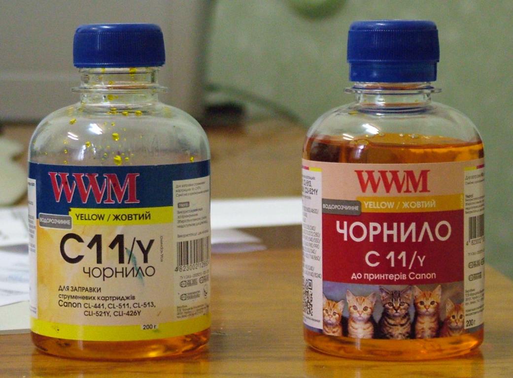

Как Вы состав на глаз определяете?
по характеру смешивания - видно оптическую неоднородность жидкостей в момент смешивания (не знаю, как этот эффект называется, но думаю вы меня поняли).
"На глаз" цвет у обоих идентичен.
Чернила что старые - что новые: WWM C11/Y водорастворимые.
Старых срок годности не могу сказать - лента с датой удалена. Им примерно около года.
На крышке новых написано: 15(?! первое число не уверен - смазано!?) 09 2017 168.
Сами бумажные этикетки на бутылках,- это понятно,- отличаются немного по дизайну.
На старой бутылке вишневый логотип WWM написан на синем фоне, на новой бутылке - фон светло-розовый.
Фото бутылок прилагаю.

|    Сообщение #82 Отправлено 19 июня 2015 - 16:17   WWM
Просмотр сообщенияBarmaley000 сказал:
Догадываемся, о чем Вы.
Все нормально, не переживайте.
А этикетку мы меняли на чернилах просто так, без какой-либо привязки к формулам чернил.
|    Сообщение #83 Отправлено 19 июня 2015 - 20:31   localhost
Могу сказать, что капли внутри левой бутылочки выглядят не как типичный C11Y.
Хотя по дну если судить - одно и тоже.
Ну а вообще, переживать не стоит. На самом деле, при желании можно даже печатать композитом чернил разных производителей. И ничего не будет) К чему это приведёт в плане цветопередачи - уже другой вопрос.
|    Сообщение #84 Отправлено 19 июня 2015 - 21:03   Barmaley000
localhost, WWM, дык - что и требовалось доказать, благодарствую за ответы.
Значит зря я парюсь,- но лучше переспросить у специалистов!
А посему можно сливать старые с новыми.

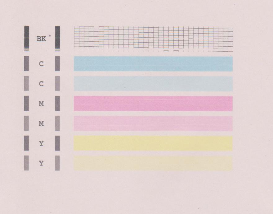

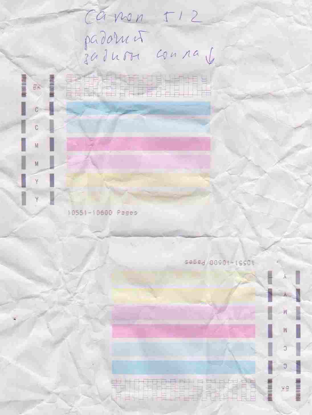

Я почему поднял этот вопрос - как я уже выше говорил, мой предшественник заправлял картриджи Canon PG510/512 водяными чернилами WWM C11/B. Это было примерно до конца предыдущего года (2014).
Вроде все работало, никто не жаловался. Но потом я постепенно начал замечать, что 510-е картриджи как-то быстрее обычного начинают забиваться. Что именно точно происходит - забивка дюз или их выход со строя я определить не могу. Определяю это по тесту дюз - либо хаотичное, равномерное их выпадение на сетке, а бывает сразу группой сыпаться начинают, более-менее локализованно расположенные, например, внизу или посередине.
Вот, к примеру, во вложении тест одного старого 512-го картриджа, который заправлялся водянкой.
Следующее вложение - 510-й, сейчас стоит, отработал 5 заправок, заправил 6-й раз, на тесте хорошо видно, что не работает часть дюз.
Я не могу понять, то ли я что-то не так делаю / не тем заправляю, то ли в Японии у Canon что-то поменялось в производстве, или еще что?..

|    Сообщение #99 Отправлено 23 июня 2015 - 13:10   localhost
Это наш маленький секрет.
Для удобства пользователей.
:biggrin:
А я говорил, что C11/B "мутные" какие-то...
Впрочем, фоточернилами эти картриджи не заправляют. Это тоже неопоримый факт.
Теперь это картридж только на помойку.
Ну а тест сопел вообще шедевральный :unknw:
|    Сообщение #100 Отправлено 23 июня 2015 - 13:38   WWM
Здесь дело вовсе не в "забивании". Когда говорят, что сопла/дюзы ПГ забиваются, то имеют в виду засорение чем-то, что перекрывает ход чернилам. Чаще всего грешат на некие примеси в чернилах, грязь и прочее. А когда говорят о пигменте, то подразумевают крупные частицы пигмента, которые не пролазят в дюзу и перекрывают ее. Так?
На самом же деле, когда говорим о водорастворимых чернилах нашего производства (не будем говорить о других, нам об этом не известно), то никаких механических примесей в них нет, так как на завершающей стадии производства они подвергаются микрофильтрации.
Вы замечали более быстрый износ ПГ на С11/В по сравнению с "родными" (т.е. предназначенными для этого картриджа) С10/ВР (или водорастворимыми Carmen, не важно) только потому, что они НЕ подходящие. Физико-химические характеристики чернил С11/В (вязкость, поверхностное натяжение и прочее...) не удовлетворяют в полной мере требованиям к чернилам для черного пигментного картриджа, поэтому они не работают так, как надо. Получаются дефекты печати, завоздушивание, чернильное голодание вперемешку с избытком поступления чернил на печать и прочее.. Все, что угодно, только не то, что от чернил ожидают.
Вывод: читайте этикетку по совместимости или спросите. Всегда рады помочь!
