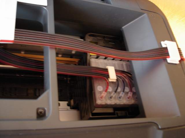

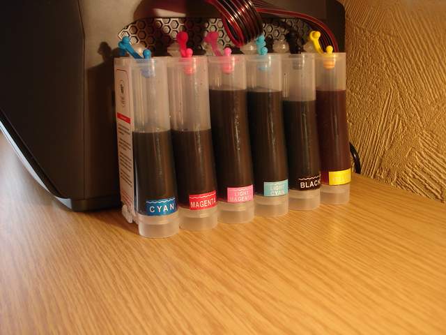

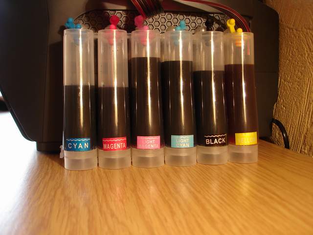

Вот фотки доноров и СНПЧ
Банки стоят с самого начала заливки в них чернил на одном уровне с принтером. Вообще я их приклеил 2-хсторонним скочем к принтеру.
Заправлены след образом. Налил в банки чернил, затем надавив на клапан выходного отверстия в картридже и дновременно выдавливая, вставленный в отверстие для воздуха шприц добился пополнения чернилами всего шлейфа и картриджей, пока не появилась краска из выходного отверстия в картридже. После этого засунул картриджи в ПГ.
ЗЫ за 2-рые сутки уровень остался на месте, не сдвинулся не на мм (принтер не включал)
Высоко стоят банки
- как заправлены?

Как, я понимаю, при заправке в донорах шприцом было создано избыточное давление...
Видимо, заправочная горловина при этом была уже закрыта! Иначе давление не создать.
В результате давления шприцом, чернила выдавливаются вниз - в шлейф, и вверх - сжимая воздушный пузырь над чернилами.
После установки картриджа, и открывания воздушного отверстия, воздушный пузырь должен был расшириться и вытеснить чернила в воздушную камеру и стабилизироваться, хотя мог быть и перелив через край...
Вероятно, воздушное отверстие было открыто после ухода части чернил в слив. Избыточное давление шприцом - причина слива, ИМХО.
Достаточно было создать разрежение в картридже.
А в доноре должно быть слабое разрежение, а не избыточное давление.
