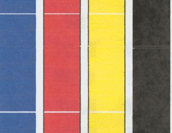

Canon IP4000, стоит СНПЧ  RESETTERS, чернила Инктек. Странная полоска при печати (см. вложения). Пробовал наверно все, не лечится. При этом тест дюз из сервисного режима в порядке, все есть. Кто подскажет?
Прикрепленное изображение: polosi.jpg
Прикрепленное изображение: polosi2.jpg
|    Сообщение #2 Отправлено 26 сентября 2007 - 09:05   UZ_n
Если тест дюз нормальный, то проблема, скорее всего, в механизме подачи бумаги.
|    Сообщение #3 Отправлено 26 сентября 2007 - 12:07   koka
Тоже склоняюсь к механизму подачи гумаги.
|    Сообщение #4 Отправлено 26 сентября 2007 - 15:43   -GRIB-
В общем-то и я склоняюсь, хотя не понятно чего на черном полоска в дургом месте (пигмент). А на что в механизме поглядеть, погрутить?
|    Сообщение #5 Отправлено 26 сентября 2007 - 18:20   koka
А на чёрном сопел поболе будет, потому и ложится так.
А куда глядеть, это смотреть надоть.
|    Сообщение #6 Отправлено 26 сентября 2007 - 19:38   -GRIB-
Ну что вообще могло сбойнуть? Разбирать надо?
|    Сообщение #7 Отправлено 26 сентября 2007 - 20:44   -GRIB-
Разобрался вроде. Когда смотришь на принтер спереди, снимаешь лувую боковую часть. открывается небольшой боступ к большой шестеренке роликов подичи листов. На не прорачный ободок плассмасс, а на нем что-то типа магнитной ленты и датчик. Заметил, что в одном месте запачкано (наверно кгда смазывал случайно зацепил). В общем вытер это ухочисткой, и о чудо, все гуд...
Теперь только кумарит полоса за 2 см до конца на фото (((.
|    Сообщение #8 Отправлено 26 сентября 2007 - 21:13   koka
А, понятно....
|    Сообщение #9 Отправлено 26 сентября 2007 - 21:17   -GRIB-
А что это за датчик? Если не тяжело, просветите.
|    Сообщение #10 Отправлено 30 сентября 2007 - 10:05   trumper
Спасибо автору темы...подобная проблема на моем ip1500 решилась положительно)))).
Даже не знал...что и случилось..После установки СНПЧ появилась вертикальная белая полоса, на каком бы цвете не печатал. Головки чистые были, вроде все нормально. Оказалась чуть-чуть запачкалась эта самая полоса или как это назвать.
Вдоль движения печатающей головки есть пластиковая лента, у меня он 7 мм шириной, на ней еще много полосок нанесено, протер её, и все ок стало.
|    Сообщение #11 Отправлено 30 сентября 2007 - 15:03   koka
Это есть датчик (прозрачная круглая с рисками)позиционирования движка гумаги(тот же энкодер), токмо для гумаги.
А есть еще лента энкодера, она для позиционирования ПГ.
