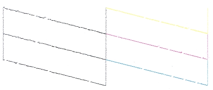

А фотку этой головки приложу попозже, но вней ничего особенного, снизу 2 шурупа, соединяют сопловую пластину и фильтра. Очень удобная конструкция. Кстати вся голова целиком легко вынимается из принтера, так же надо открутить 2 шурупа на каретке. Ну чуть сложней, чем у Кэнона.
А вот тест после отмочки:

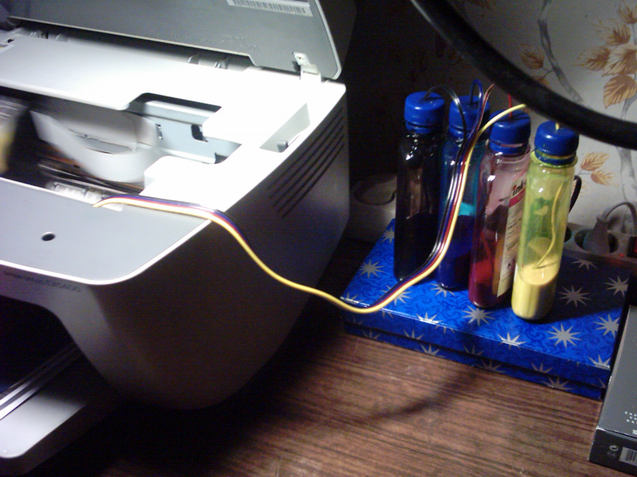

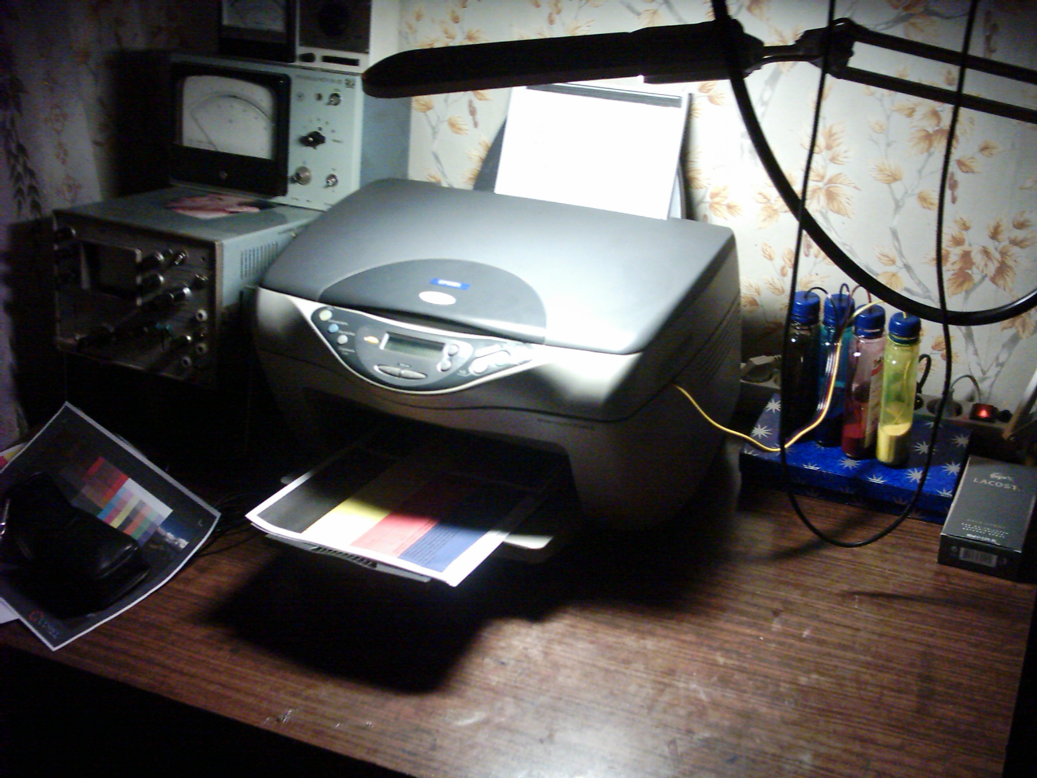

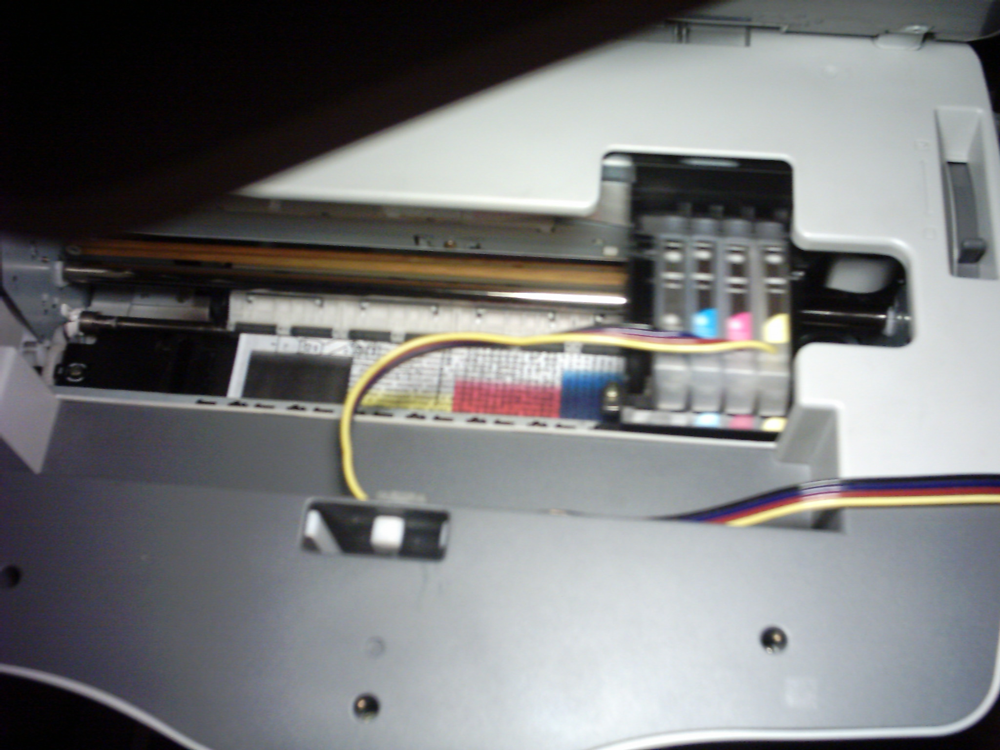

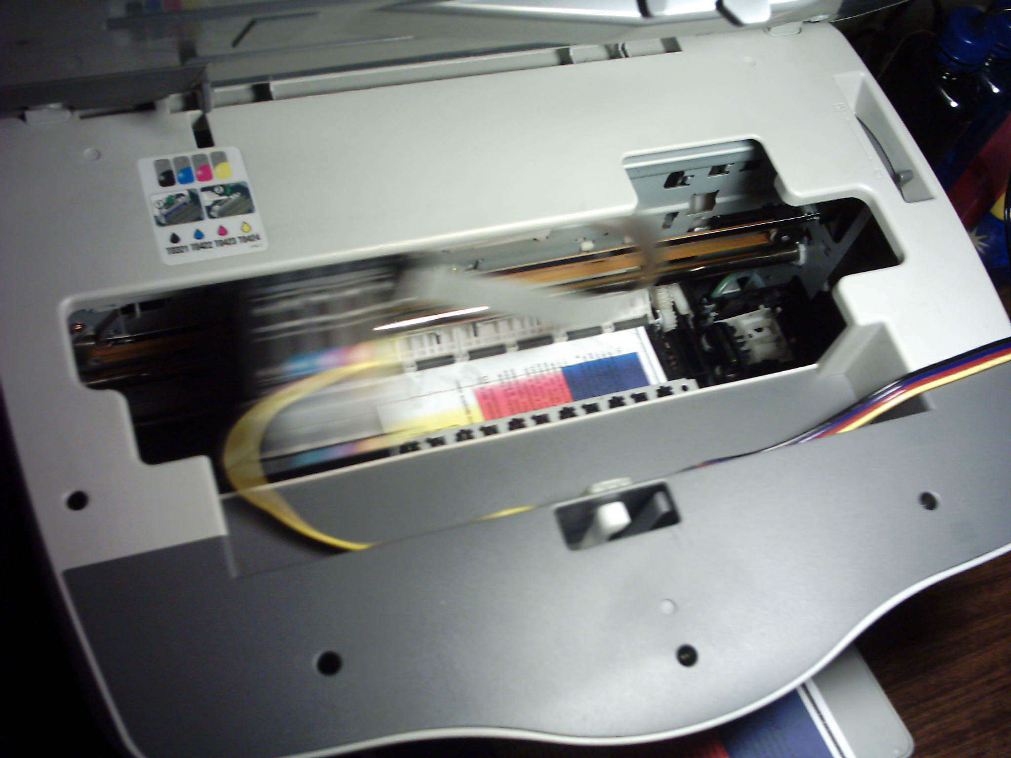

Вот фото системы в сборе:
В картриджах остатки оригинала, после помывки ПГ воспользовался ими, только потом, когда все опустело, вновь продул ПГ, и поставил СНПЧ с инк-мейтом.
Оригиналы промыл, и заправил инк-мейтом. Таким образом, оригинал принтер использовад один раз, сразу после промывки, и здесь обнаружилась проблема поступления чернил. Как уже отмечалось, после второй промывки, установки СНПЧ, проблема осталась.
