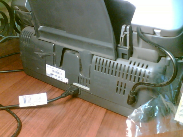

Первое с чем столкнулся - где ЮСБ для подключения к ПК ????
Ну думаю кричать раньше времени не буду - скачаю с НЕТа "умную книжку"
Ивот что там было: /фото 1/

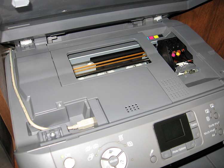

Как я начал крутить его и так и этак... хм может глюки??? :unsure: /фото 2/
Как указано в меню пользователей ЮСБ сзади...

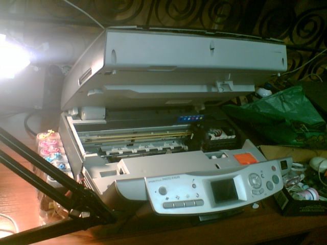

И только через некторое время, когда решил заглянуть под крышку увидел ЕГО - ЮСБ /фото 3,4/
Ну зачем такие сложности ????

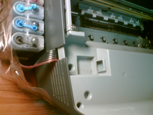

Второе - по черному шлейфу вообще не идут чернила (чуть поршень шприца не сломал)
значит где-то защимило, да... надо разбирать... разбирать...
Кстати СНПЧ - ВВМ

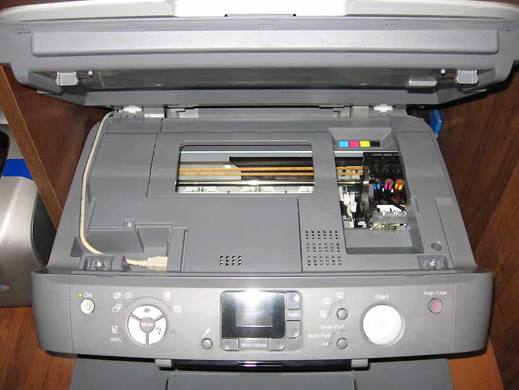

Точно так же все сделано на RX520.
Беда в том, что плата управления находится в передней части МФУ.
Уст-во использует интерфейс USB2.0, поэтому разводки по платам не желательна (помехи, и всякая фигня).
Хотя, ИМХО, можно было бы сделать экранированным кабелем проводку по корпусу на заднюю стенку и там вывести разъем. Но это еще одно место пайки и 15 см. хорошего кабеля. Экономия, понимашЪ! :unsure:
Но, сделали, как сделали.
Мне это запомнилось, так как стол с принтерами далековато, кабели короткие, подключены через ХАБ, на все принтеры хватало, а на RX520 пришлось долбить стену и пускать кабель внатяг, т.к. разъем получился почти "на морде".

|    Сообщение #4 Отправлено 24 сентября 2007 - 14:12   Episode
Именно так все и было ;)
Хотя, их хоть ругай, хоть нет, как с гуся вода...
Прикрепленное изображение: IMG_6580.jpg Прикрепленное изображение: IMG_6581.jpg
