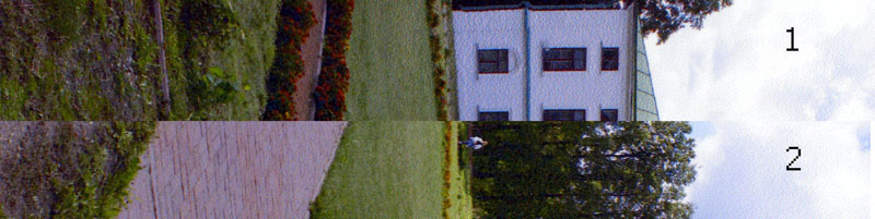

Однако, в последнее время появилась следующая проблема: при печати чего бы то ни было (фотографий на фотобумаге - особенно) на фотографии появляется несколько полос с сильным вертикальным растром. (На прилагаемом файле "вырез" 1 - с сильным растром, "вырез" 2 - с приемлемым). Экспериментальным путем убедился, что причина растра - недостаточный вес ПГ: с картриджами вес в несколько раз больше, чем с картриджами, из-за чего ПГ сильно прижата к направляющим. Убеждался следующим способом: помещал в каретку ПГ несколько пятирублевых монеток, обернутых скотчем. Понимаю, что способ варварский, но иначе нужно было бы снимать СНПЧ и ставить картриджи (чтобы убедиться в том же самом). Вывод сделал один - каретку ПГ необходимо утяжелять. Только вот чем и как? Вот с этим уже сложнее. На ум ничего не приходит, более того, не знаю, какой вес нужно добавить, чтобы не переборщить...

Вполне вероятны хаотичные колебания ПГ в процессе движения.
Грузите.
Нужно было в самом начале эксплуатации соблюдать элементарную чистоту направляющих и вовремя смазывать их.

Ролик не вибрирует - проверял, спасибо! При передвижении каретки вручную без нажима, чувствуется, как она словно перепрыгивает через парковочное место. Если же чуть-чуть прижать каретку рукой и подвигать, то ничего такого нет...

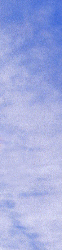

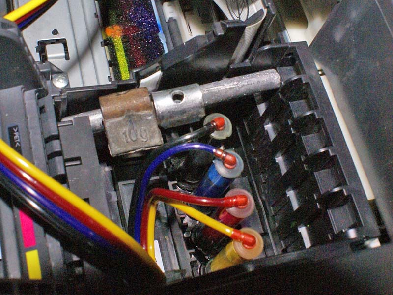

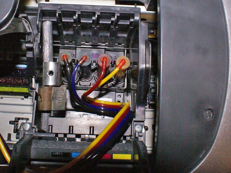

Сегодня сходил в автосервис и взял грузики для дисков - на 50 и 10 гр, дабы "набрать" рекомендуемые 60гр. После калибровки растр на фотографиях, да и на обычных документах, действительно уменьшился, причем до приемлемого уровня. Огромное спасибо все принявшим участие в решении проблемы!
Прилагаю 3 фотографии - 1) отсканированная и увеличенная фотография для указания растра,
2) вид каретки сверху,
3) вид каретки сбоку.
P.S. Небольшое уточнение - поперек каретки в распорку (как раз подошел) установлен грузик на 50 гр, на него навешен грузик на 10 гр.

Лучше использовать балансировочные грузики для легкосплавных дисков (свинцовые пластинки на двустороннем скотче). Во первых, более эстетичней. Во вторых, (и это главное) дает возможность двумя кусками свинца распределять нагрузку по каретке. Ведь каретка опирается на две направляющие, переднюю и заднюю.
Но первоначально, при появлении данного дефекта печати (уф,скока я с ним намучился), рекомендую откалибровать головку. Если не поможет - тогда начинать вешать грузики. Поскольку первопричина явлений все таки нарушение калибровки ПГ в результате износа направляющих и (или) пластмассового фиксатора каретки на дальней направляющей.
