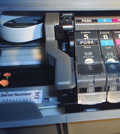

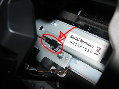

Помогите пожалуста!
я не могу найти оптопару...
Где она находится? или хотя бы фото выставьте где оно находится.. ПЛИЗ!!!
| Сообщение #14 Отправлено 13 декабря 2007 - 17:45
А зачем тебе пара? :) А принтер? (мод.)
На картинке (для iP3300)> Слева, сразу за Serial Number "на котором пророс цветочек" :) и смотри > Видна Пара линзочек (со спичечные головки) > у меня рядом с нижним левым уголком бирки-номера.
(Другой картинки, на которой прям и видны линзочки - нема) :)
