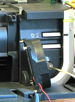

я бы добавил на "обдуватор" от kurbads
пластиковую прищепку в основание, как у светильников, для крепления - и всё.
а тепловентилятор рядом с принтером - головки будет сушить
