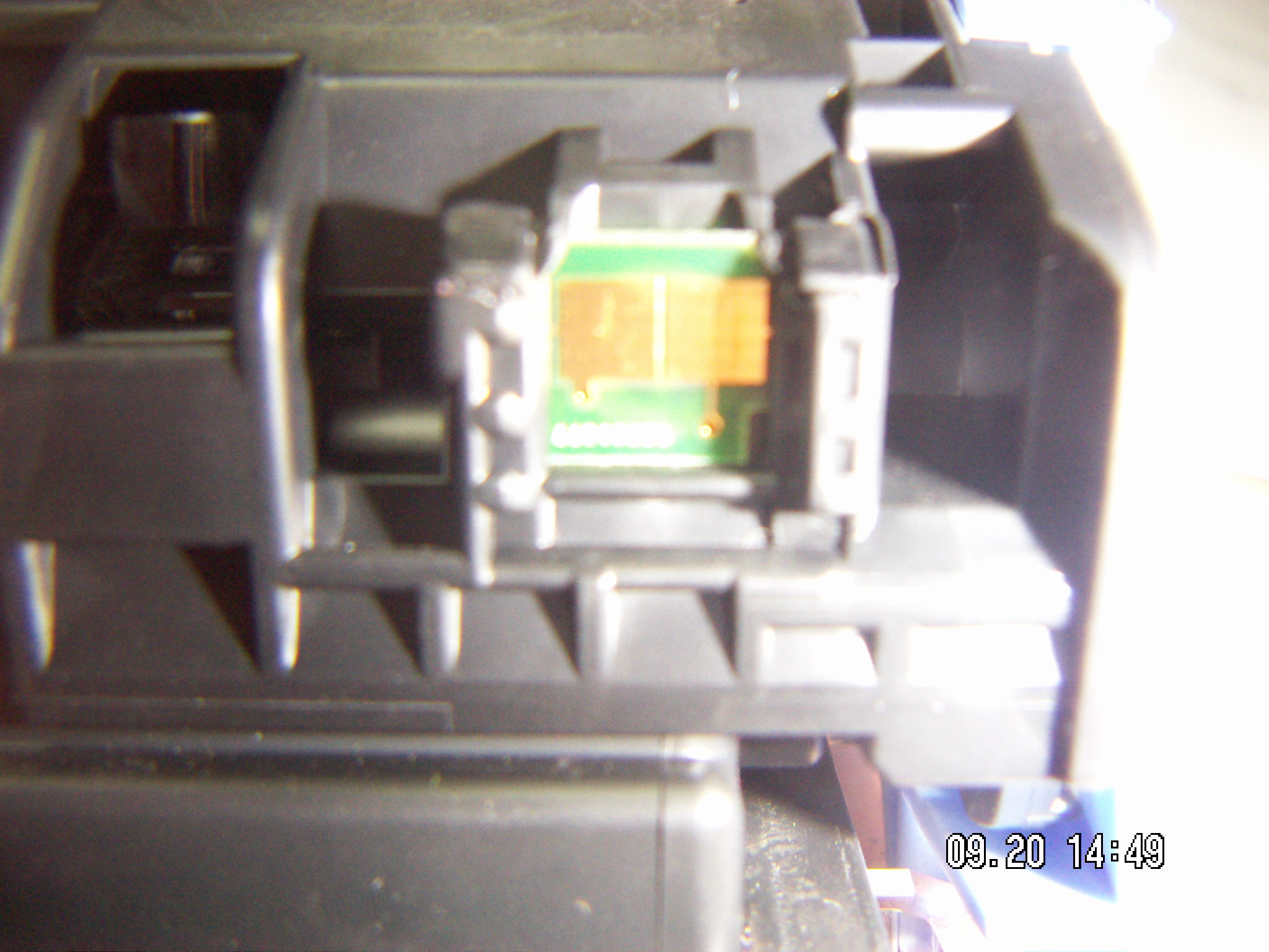

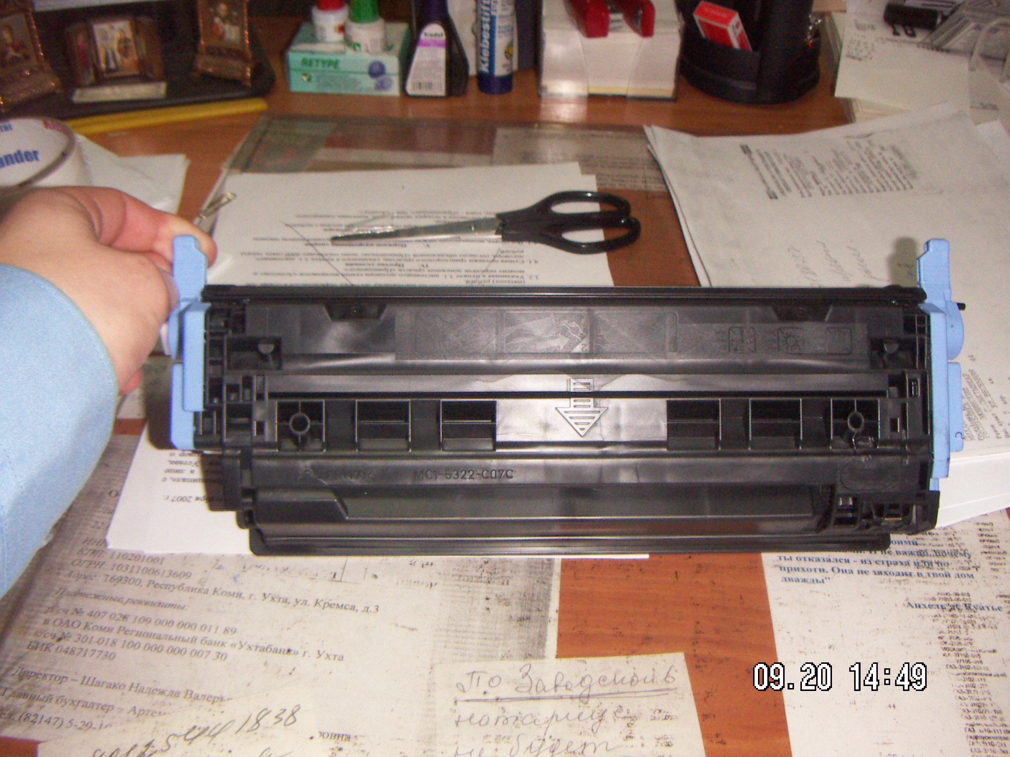

HP Color LaserJet 1600 заправил картридж а чип сбросить не могу :( помогите
