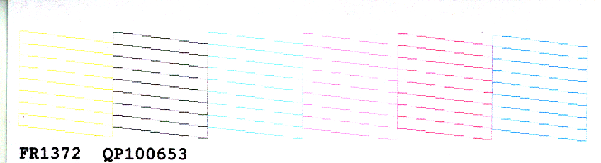

Продолжение истории...
После первой дозаправки изучал различные профили, настройки печати и т.д. Отпечатал порядка 30 фоток 10x15. Следил за состоянием ПГ после разного по времени простоя. Из наблюдений: 2-3 дня простоя на тесте дюз не сказываются - все дюзы ок. При недельном простое начинают выпадать случайные дюзы, проходит после печати тестовой картинки в черновом качестве. Количество чернил вплотную приблизилось к 25%. Решил дозаправить. Дозаправка проходила без снятия ПК. Вытащил затычку - через шприц с иглой, потихоньку долил чернила. Как только уровень чернил подходил к заправочному отверстию, заправку прекращал. В зависимости от цвета израсходовано было 5-6мл чернил. Сам картридж вмещает в себя порядка 12мл чернил. Принтер считает расход исходя из объёма 7.5мл картриджа - 75% которого - 5.6мл, что хорошо согласуется с реальным расходом. После дозаправки принтер не выключал, хотел проверить как, сработают чипы при дальнейшем расходе чернил. Но опыт не удался - уровень чернил обнулился сразу после отправки задания на печать. Сбросились сразу все цвета.
P.S. Выкладываю сканы тестов дюз после первой заправки. Сорри за качество - сканер у меня достаточно древний. Так как печатал их на черновиках, то несколько тестов успели выкинуть, до того как я их отсканил.
Сразу после установки ПК наблюдались проблемы с жёлтым и чёрным цветом, местами жёлтый и чёрный пропал, вместо жёлтого пропечатывался чёрный:
Несколько последовательных тестов дюз, на одном и том же листе - видно, что чёрный цвет смешивался с жёлтым и размазывался по разным дюзам:
После одной прочистки всё стало нормально:
| Сообщение #16 Отправлено 08 октября 2007 - 20:11
Lm немножко странная – но наверно это автоматика сканера.
Скажи пожалуйста, если картриджи были поставлены три (!) недели назад и,то какой болт было столько тянуть. Или это сканы после первой доливки?
Но в целом, поздравляю с удачной покупкой.

| Сообщение #18 Отправлено 09 октября 2007 - 11:41
2Virtu
Сканы после первой дозаправки, когда я ещё снимал ПК с принтера. Черновики валялись с того времени, так как дома ремонт - смог отсканить только недавно. Сканы подправлены авто-левелом в фотошопе, иначе было совсем ничего не разобрать.
2jazis
Насчёт опасности что-то проткнуть - она есть, но надо иметь совсем кривые руки, чтоб это сделать. А с иголкой заправлять намного проще и аккуратней.
Попробую подобрать штук 20 фоток, чтоб запустить их на печать перед следующим приближении чернил к 25%
2jazis
