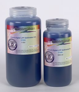

Отвечу по сути темы. Скажите насколько долго вы пользовались чернилами? Какого они производителя?
Дело в том, что у сублимационных чернил срок годности поменьше чем у обычных. У разных производителей она своя, у низкокачественных она чуть больше полугода. Если чернила стоят долго - то Ваш результат вполне ожидаем. Советую тариться у крупных и проверенных производителей. Если применительно ко мне, то конкретно в моём случае это RDM.

Очень...действительно US...оттуда...
