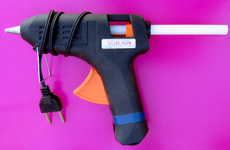

Встречал три вида термоклея:
1. Почти прозрачный. Температура плавления самая меньшая из трех. Идеально подходит для соединений требующих герметичность. Клеил этим клеем доноры. Работают, тьху, тьху, тьху, простите, почти пол года без нареканий. После затвердения клей не очень жесткий, можно размять руками.
2. Средний между 1 и 3 по цвету, тепературе плавления и жесткости.
3. Молочно белый (на снимке).
Прикрепленное изображение: gun.jpg
Герметичности с ним не достичь. Тугоплавкий. Твердый. Подходит, скорее всего, для механических креплений деталей в местах, где герметичность не требуется.
При использовании любого такого клея, желательно прогревать склеиваемые детали над любым эл.нагревателем, тем-же утюгом. Особенно, если требуется герметичность.
Если механическая нагрузка на склеиваемые детали высока, и нужна герметичность, я использовал первый клей (прозрачный) для герметичности, после - третий для жесткости.
Продавцы утверждают, что они абсолютно одинаковы. Не верьте.
