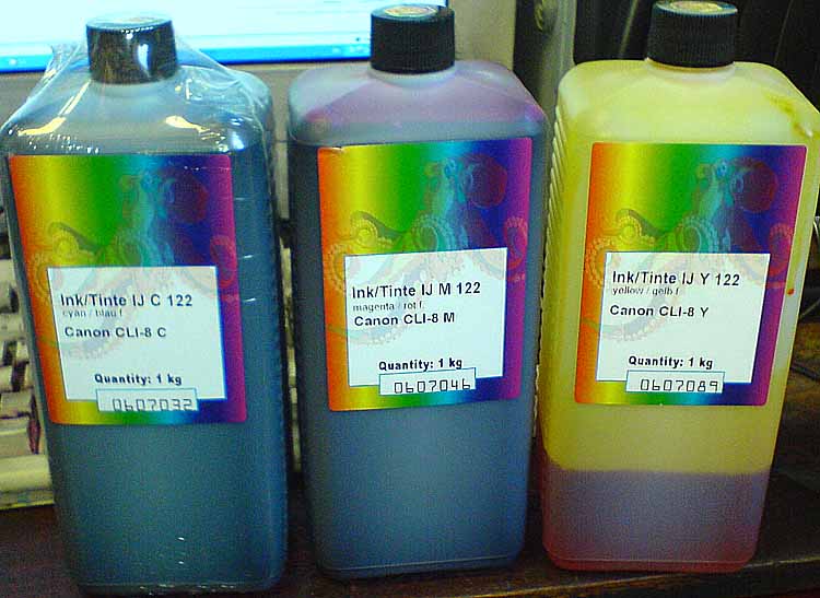

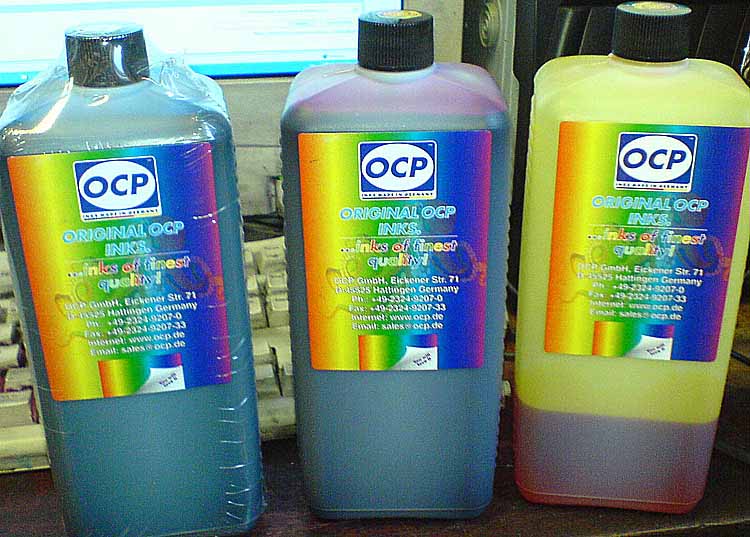

В Риге появились чернила OCP, причем 2.5х дешевле InkTec-овских. Купил по литру IJ C,M,Y 122 CLI-8 итого всего за Ls51.26. Это меньше чем 100$, около 500 грив.
Прикрепленное изображение: CMYFront.jpgПрикрепленное изображение: CMYBack.jpg

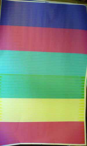

Самая сложная проверка для iX5000, напечатать страницу в режиме Fast без полос выполнил с трудом. Там где чистый желтый, почему то хорошо, а там где красные плашки уходит в магенту. В режиме Normal тоже самое.
Выглядит как будто надо колоть фильтр. Распечатал RGBCMY плашки по всей ширине А3 - желтый только по краям. Хотя мне сплошные плашки почти не нужны, буду колоть фильтр. Посмотрим, как поведет себя принтер с OCP чернилами без фильтра.

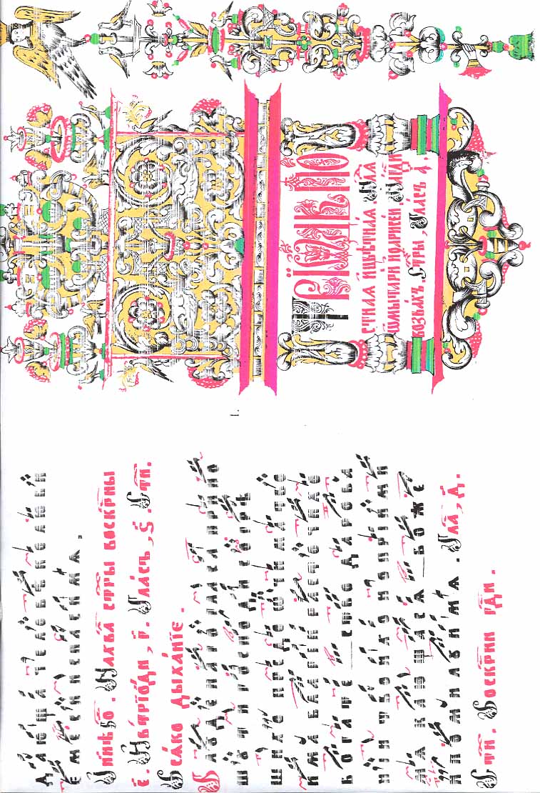

Кошмар! Желтый стал бледный, бледный... А до прокола так хорошо печатал то, что мне нужно!
Прикрепленное изображение: Prokol.jpg

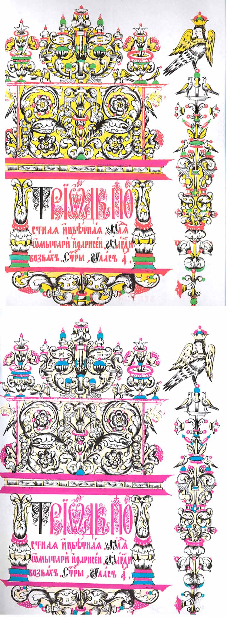

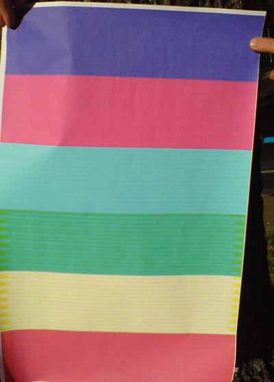

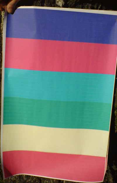

Напечатал новую А3 плашку вынесу на солнце сфотографирую. Цвета на картинках должны бы быть B M C G Y R. Как видно, M и R почти не отличается. C от G почему-то больше отличается.
Прикрепленное изображение: Do_prokol.jpgПрикрепленное изображение: Po_prokol.jpg
Вообщем, угробил опять голову. Почему я так всегда переживаю смерть головы?
То ли чернила плохие, толи голова переход не выносит.
Надо будет теперь мыть другую группу сопел и переставлять на них желтый. Скорее всего переставлю желтый назад на желтый, так как теперь он на циане и на самом деле умер циан, а не желтый :-) .

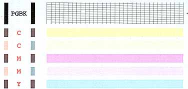

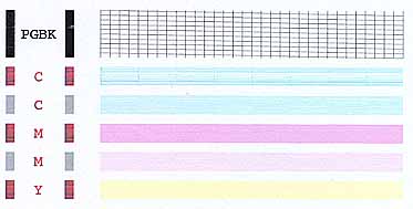

Сегодня пришел на работу, снял голову, продул горячим дистилятом, капнул Cillt Bang. Переставил назад циан на циан, желтый на желтый. Циан идет ярко но полосато, желтый теперь показывает, что типа его колоть надо.
Прикрепленное изображение: Another_day.jpg
Но я этот сценарий уже знаю и к тому же промывая голову как то повредил черный пигмент. До чистки был идеал - без единой битой дюзы, теперь, битых дюз нет, но как бы голове не хватает сил брать чернила.
Прикрепленное изображение: Another_day2.jpg
Пигмент колоть безсмысленно - это я уже знаю. Будем теперь ждать месяц новую голову из Москвы, потом поставлю на новую голову систему с литровыми баками OCP. Посмотрим, сколько продержит.

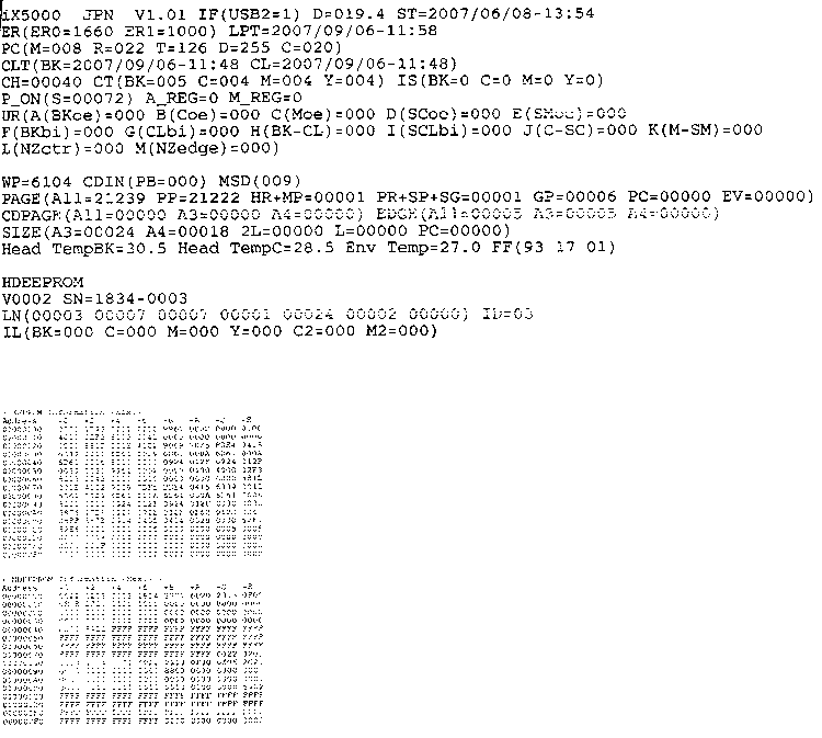

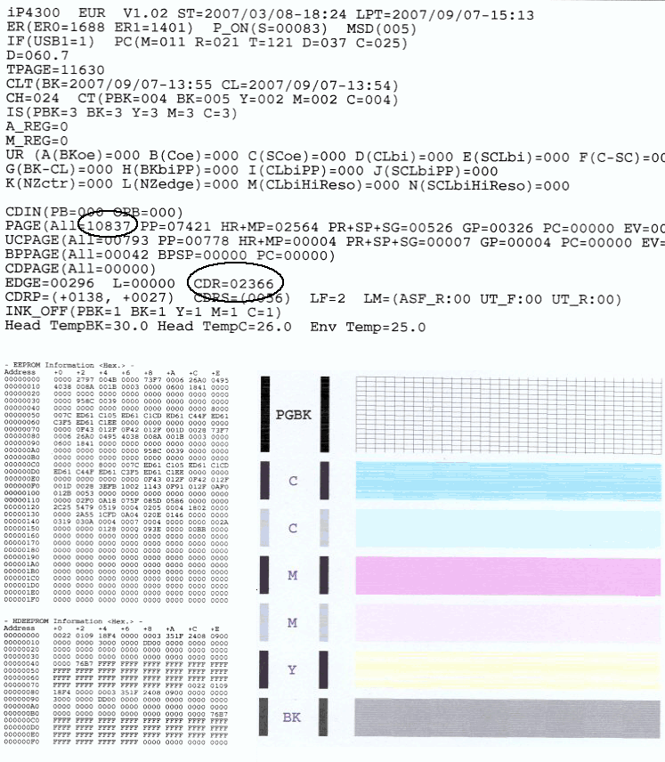

EEPROM принт показывает, что напечатано 21239 страниц (А3). Но все равно жалко. Моя мечта напечатать 100 000.
Прикрепленное изображение: EPPROM.png

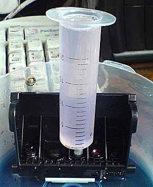

Вернее дошел пузырь. Чернила в капсуле кончились, я набрал в них OCP, и все. Желтый пропал, как бы его и небыло. Пытался продуть горячей дист. водой - не проходит ни капля. Наконец, решив, что терят нечего, надел шприц без поршня на штуцер, налил в него горячую воду, капнул Cillit, положил в лужу с дистиллятом и оставил на 10 мин.
Прикрепленное изображение: Otst.JPG
Попробовал продуть - пошел вдруг красивенький душик. Поставил назад в принтер, но 1/3 дюз мертвых. Печатать нельзя.

Надел еще раз шприц, подержал час - поставил назад голову - почти нормально. Печатать можно, принтер будет жить. :unsure:
Прикрепленное изображение: ip4300.gif
