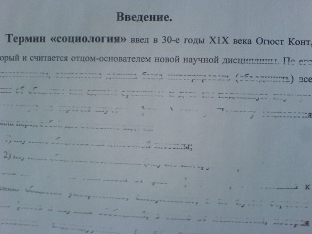

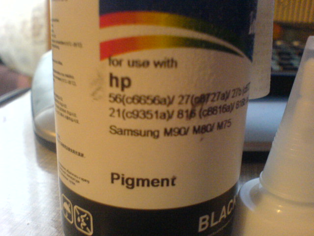

ну тут и говорить нечего-будет паршивенький,но мне надо было выяснить почему после заправки он печатал только пол листа,а бывало,что и вобще пустой лист выдавал((???посмотрел на чернила-не те,решил что изза них и пустился во все тяжкие...конечно проблема могла быть и не в них,но как говорится-на войне как на войне))))

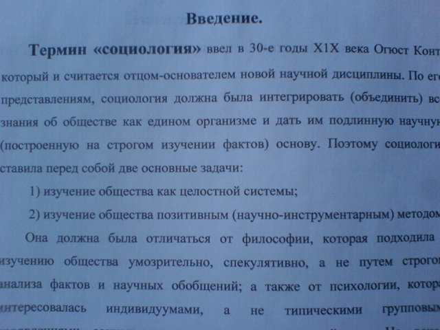

справедливость восторжествовала!!!
фунциклирует как зверь!!!
и с первого раза выдал приличного коч-ва слепок!!!так что ребята-только упорный труд может сделать из обезьяны слесаря 4-го разряда!!!бороться и искать!!!
главное -проверяйте на предмет соответствия то что собираетесь заправлять с тем-куда вы это будете заправлять и все будет пучком))

Не хватает чернил. А чего тут думать то?
Либо чернила не катят для термопечати, что наиболее вероятно.
Когда-то, так же мучался с Лексмарком, пока не промыл картридж и не сменил чернила.
Заработал как новенький. Даже СПМСНПЧ на него влепил :)

Когда пошла шняга, нужно снять картридж и глянуть на дюзы, определить, что там, течь или сухо.
На 99% уверен, что чернила левак.
Нонэйм?

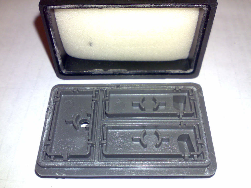

| Сообщение #36 Отправлено 01 ноября 2008 - 20:13
вопрос-как удалось открыть сей девайс???у меня после тщетных попыток "удалось" только сколоть краешек...
| Сообщение #38 Отправлено 04 ноября 2008 - 17:50
Бывает такое дело: когда вынимаешь иглу, вместе с иглой приподнимается поролон над фильтром-сеткой. Картридж печатает то количество чернил, которое осталось между дюзами и фильтром-сеткой. Потом оно заполняется и снова можно напечатать несколько строк...
Возьмите стержень от гигиенической ватной палочки и утопите поролон через отверстие, которое расположено над дюзами. Картридж будет печатать хорошо.
