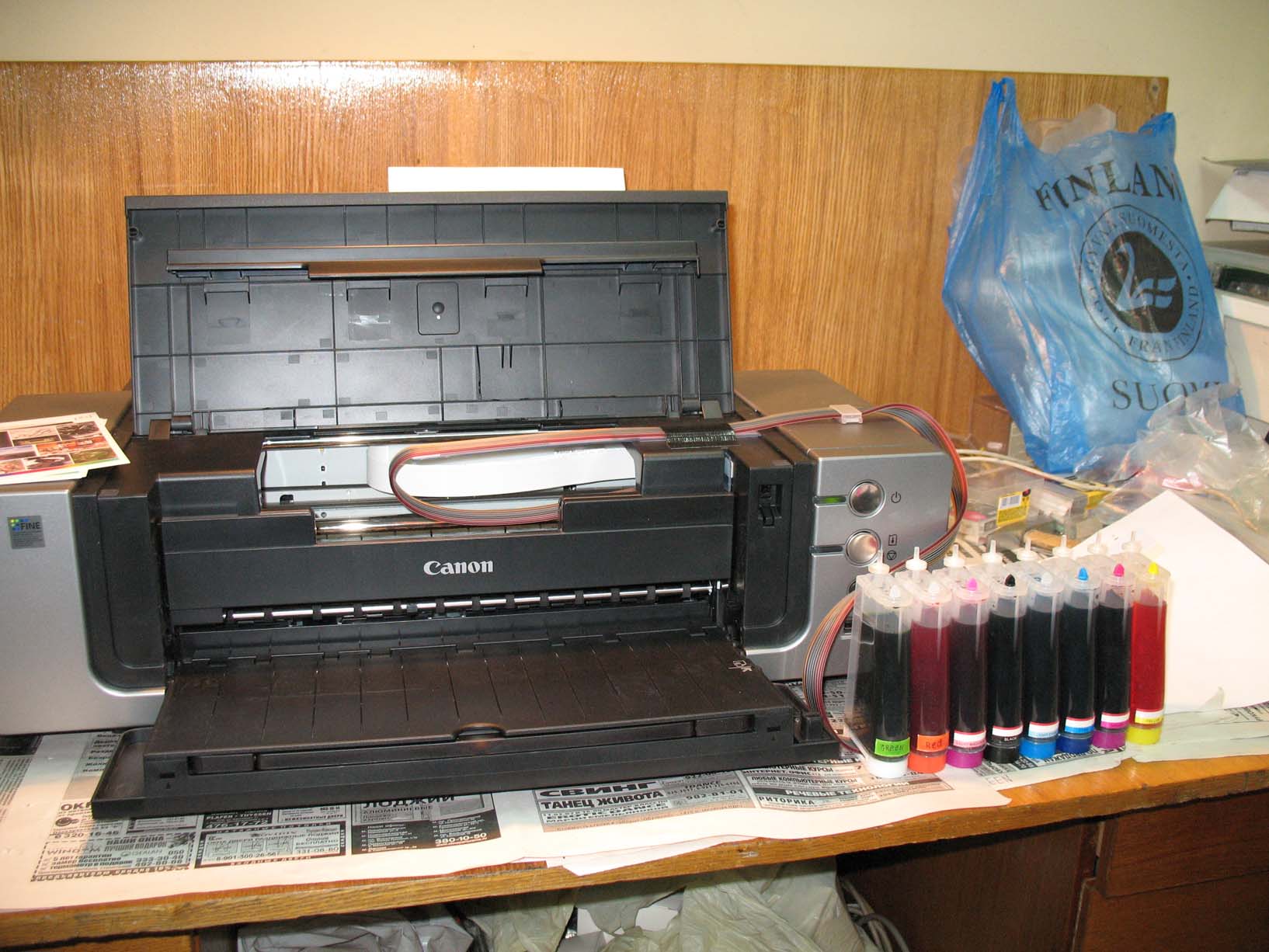

Вот прикупил такую машину. но вот че-то мучаюсь никак не получается запустить. вообще опыт мой весь не выходит за рамки работы с эпсон. а кэнон все таки другие машины. еще сей 8 цветный аппарат в инете вообще не расматривается. в общем могу поделиться опытом сам. но на данном этапе хотелось бы помощи от уже рабочего такого принтера. Есть кто???

не получается у меня сей аппарат запустить. с эпсоном до этого тока работали, и там все подругому. прога есть всёумеющая. знакомый по моему заказу купил карттриджи со шлейфом,донорами и т.д. картриджи без чипов. вначале пришлось их подпиливать и делать дополнительный механизм фиксации. щя вроде картрилджи хорошо встали. но лампочки мигают. пробовал програмами iPTool и RestoreEEPROM (не видится принтер); кнопки зажимать; - нифига не получается. мож кто имел дело с такой или похожей моделью. очень жду помощи. принтер стоит, и работать собака такая не хочет - а так хочется уже А3+ напечатать. блин лучше б эпсон взял.
| Сообщение #5 Отправлено 13 сентября 2007 - 15:31
Насколько я знаю, без чипов Кэнаны не работают. Либо надо приклеить чипы снятые с родных картриджей, либо приделывать СНПЧ к родным картриджам.

Не распускай сопли. Переделай картриджи, как на рисунке и поставь капсульную СНПЧ.
СНПЧ на Pixma - делаем сами и iX5000 Фотоотчет

извлекаються шарики из оригинальных картриджей , в отверстие точь в точь вставляеться фитинг с уплотнителем от любой картриджной СНПЧ и вся хитрость .
Вот только на 4200/5200 приходиться подрезать края боковин принтера а то фитинги цепляют , а этом принтере смотреть надо , если будут мешать подрезаеться по месту .
это на мой взгляд самая лучшая конструкция , не возникает проблем с неконтактами чипов и неправильными размерами картриджей чем грешат китайцы :) , сами переводили 4200/5200 на переделаные оригиналы , Микротек делать нормальные картриджи на Кенон пока не научился :(((
| Сообщение #10 Отправлено 14 ноября 2007 - 08:30
тимур, т.е. я понимаю так, вот как есть сейчас при оставшихся 1/3 чернил "родных" убираю шарик, не вынимая картриджей из головки, ставлю фитинги, цепляю 8х шлейф и к заполненным InkTec чернилами "донорам" и становлюсь счастливым? Можно ли RDM воткнуть, они у нас в Екатеринбурге есть. можно сбегать и купить.

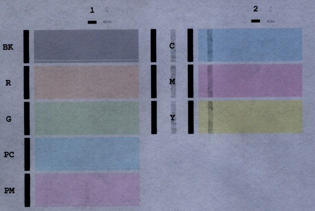

Вот столкнулся с таким.
снпч на родных картриджах попечатали 2 месяца. настроили цвета, подобрали бумагу. напечатали около 1000 А4 качество типа фото. единственное что не доконца воздух походу вывели, некоторые цвета дозаправляли шприцами. все откладывал на потом. Блин ну вот и до откладывался.
на распечатках появились полосы. на тесте дюз некоторые цвета (BK, PC, PM) пропечатаны с маленькой полоской, 0,1мм. Прочистки и т.д. не помогают.
На сколько я понял в модели кэнона из-за картриджей, воздуха и прочего такого быть не может. Т.е. если какой то краски нет, то принтер на тесте напечатает много разрывов, или вообще цвета не будет. Значит это сама головка.
Чё делать? Мыслей вообще нет.
Очень жду помощи…
Очень жду помощи…

pronya (14th March 2008 - 05:55 PM) писал:
Почему не может? Может с оригинальными и не может :) А, с левыми.., ещё и как может.
Бывают пропуски-полосочки 1 или менее мм, после двух и более недель простоя, однако програмная "Глубокая читстка" помогает всегда (мне).
Какие конкретно полосят (тёмные тона) обычно не разбираюсь, просто вижу на первом-пробном фото - полосит > Запускаю чистку и ОК!

| Сообщение #17 Отправлено 15 марта 2008 - 03:10
Уточняю еще вот что:
С простоем знакомы, и здесь как раз совсем другой случай. принтер переделалили, попечатали хорошенько. а тут к 8 марта нужно было 500 двухсторонних открыток А4. печатали с периодической дозаправкой картридже с помощью шприца, думал что после прездников сразу заморочусь с воздухом.
а полосы у меня появились прямо в процессе печати. прочистки ни какие не помогают.
может ли такое быть из-за уровня (доноры поставить ниже, хотя стараюсь не заливать под горло, более менее уровень есть) или из-за воздуха в шлейфе?

У Canon в системе важны емкости.Если пропавшие дюзы не появляются после прочистки, то они скорее всего засохли.
Чернила водорастворимые(если не использовали пигмент) т.е.можно отмочить хоть теплой водой.Если будет информация по чернилам,то можно будет советовать промывочную жидкость.
А вообще головки Canon более стойкие к ультрозвуку,но не терпят никаких попыток продувки.
На вкус и цвет товарищей нет.
Epson более подходит для систем и имеет более адекватную цветопередачу. Зато Canon очень лихо печатает с фотоаппаратами
Canon.
А воздуха в шлейфе быть не должно.

Из рисунка (хоть и тёмный) виды пропуски на трёх цветах.
Некий хитрый алгоритм пропусков у "тройки" (пропуски у всех в одном месте)
Неужто у "тройки" одновременно забиты одни и те же сопла. - Маловероятно..
Как бы не с платой управления (дешифратор) или на матери...
Ну эт так мысли.... Кто разовьёт? :)
