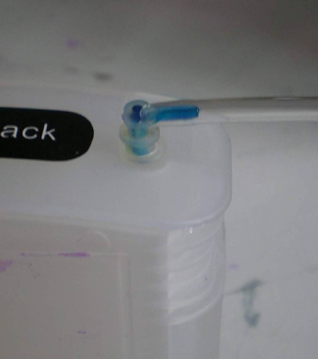

что если чернила подавать в картридж через штуцер с втулкой?
кто нибудь пробовал?

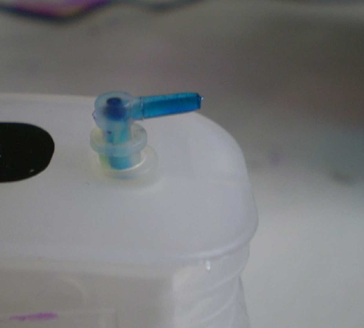

да, картриджи с обнуляторами, наверху 2 отверстия для чернил ( я туда штуцер вставил)
и для выхода воздуха во время заправки
Вы сами и ответили на свой вопрос. А проще говоря почитайте посты того же аааа и Вам всё станет ясно.
У меня такая система успешно работает на нескольких принтерах. Правда я обхожусь одним штуцером для подачи чернил и откачки воздуха из картриджа. Но такая откачка потребуется при первоначальной заправке, во время работы воздуху браться не откуда.
Если Вас заинтересует принцып с одним штуцером, спрашивайте. Я могу более подробно описать, как я это делаю.

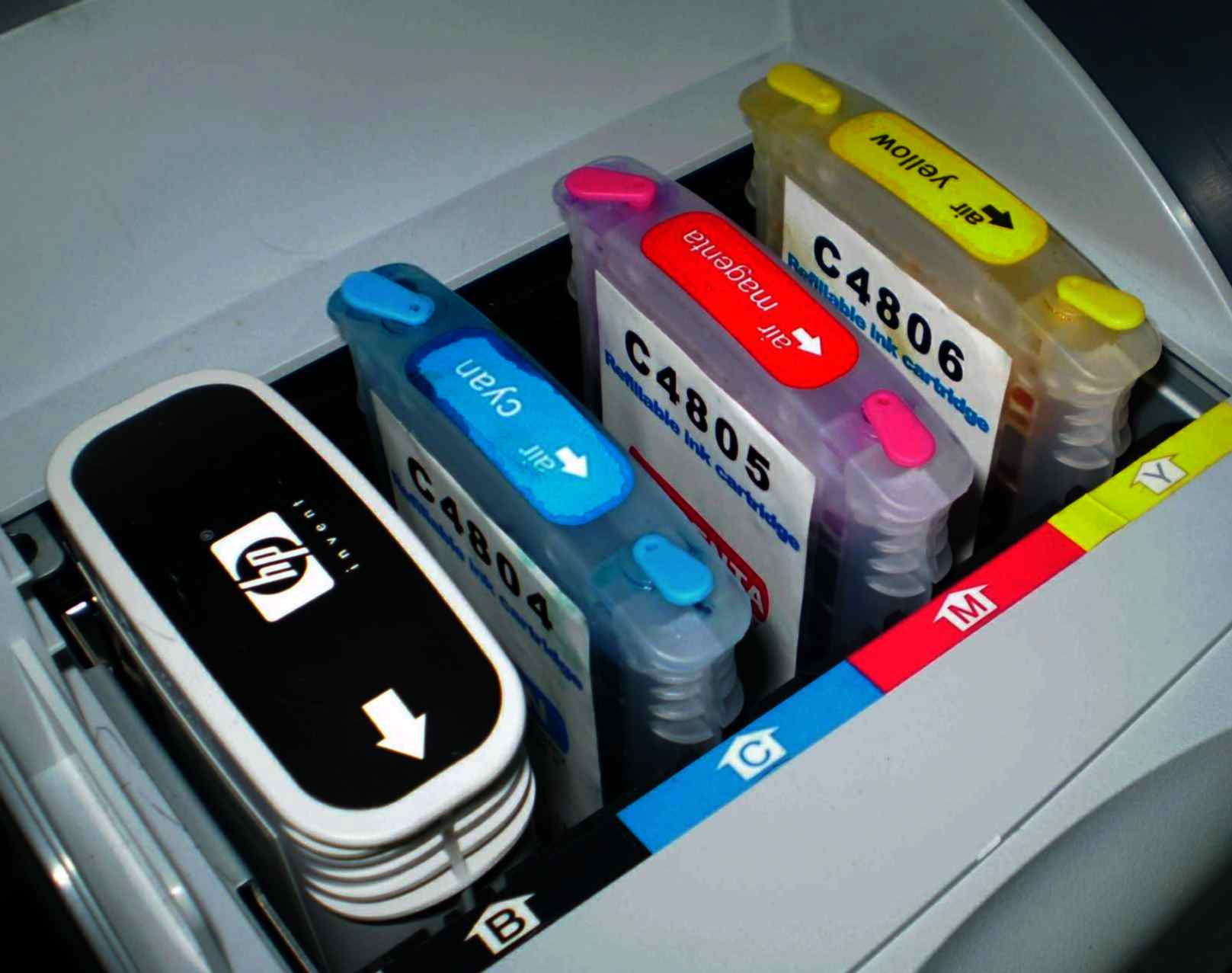

Если картриджи с обнуляторами, то СНПЧ рулит. Но её можно ставить и при оригинальных картриджах.

1. Устанавливал заправляемые картриджи с чипами
чернила не прокачиваются
печатает до 10 листов с заметным ухудшением
и переходом крашеной бумаги в беленькую.
имхо картриджи без помпы результат г.

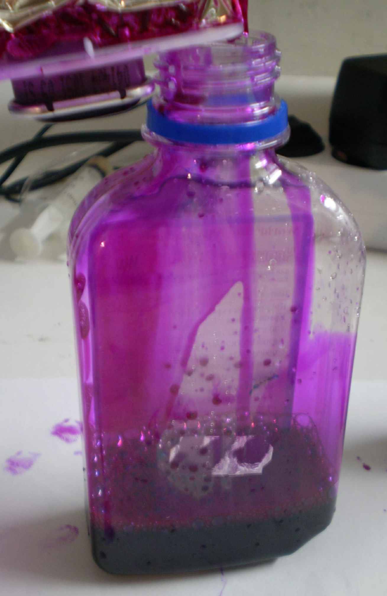

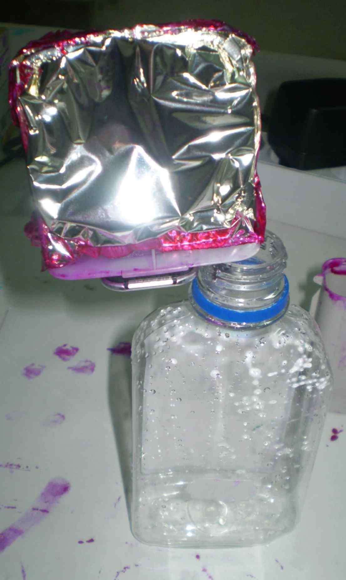

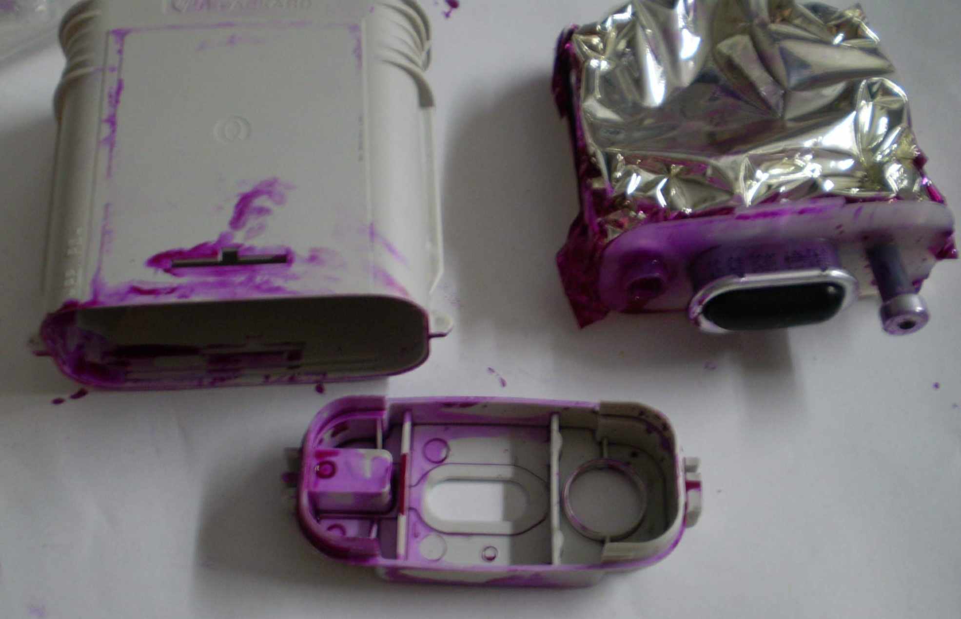

насчет помпы я так и думал, сейчас коплю отработанные black картриджи,
цветные тработанные имел глупость распотрошить от радости,
что купил заправляемые, но поспешил.

Не советую использовать чёрные отработанные картриджи на месте цветных. Чёрный от пигмента отмыть полностью - не реально! Ты сам видел его конструкцию.
