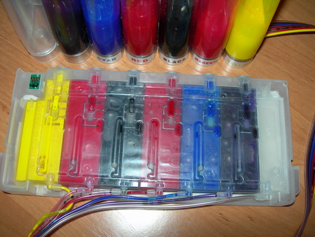

|    Сообщение #41 Отправлено 25 марта 2007 - 12:23   tim18
Вот. После печати 100-130 листов принтер сказал, что пора менять картридж, т.к. заполнился отсек с отработанными чернилами!!!
Мля... А у меня то СНПЧ !!! Какаой нафиг Отсек - БАНКА ! [:-}
Вот теперь не знаю что делать!!!
Помогите!!! :unsure:
(tim18@mail.ru)
  • Прикрепленное изображение: post-2-1174818191.jpg
|    Сообщение #42 Отправлено 26 марта 2007 - 01:49   Card-Master
Читал выше?
"Искал, искал... ничего не нашёл. В итоге купил программатор, и обнулил чип.
Всё. "
Больше тут ничего не поделаешь. Только так обнуляется памперс.
Лично меня ужЕ интересует другой вопрос.

|    Сообщение #43 Отправлено 26 марта 2007 - 07:24   tim18
Всё ясно! Так значит, что данные о "памперсе" хранятся в чипе картриджа СНПЧ ? А не в принтере?!!!
Я использую чернила Ink-Mate.
