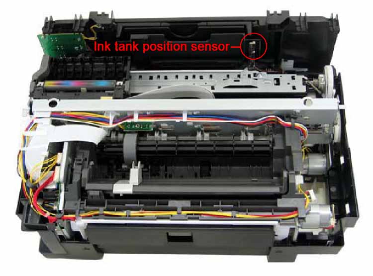

Ink tank position sensor error [6502]
Происходит от того, что на сенсор попадает посторонний свет.
Эта ошибка появляется только после того как принтер засек, что картриджи были вынуты и принтер подводит один картридж за другим к сенсору для проверки на наличие.
В дальнейшем, до следующего выбора вставки картриджей, можно на него светить хоть 1000W лампой - ошибки не будет, поэтому, после замены/вынимания картриджей достаточно прикрыть рукой датчик на 10-20 сек. после "закрытия" крышки пока принтер подведет к датчику картриджи и определит их местонахождение.
Ошибка 6502 Отведите свет

Я столкнулся с той же проблемой И вот как я её решил. Накрывание принтера и полная темнота ничего не дают! Пробуем вставить родной картридж. Гарантию даю! Ошибка исчезнет!
А дело было так...Купил СНПЧ от ВВМ. прекрасно, но ненадолго. Посмотрите внимательно на заводской Сапоповкий картридж, точнее чернильницу.
Она имеет возле лапки призматическое устройство и когда светодиод светит снизу то свет по призме чётко попадает на фотоприёмник. СНПЧёвые картриджи меньше по высоте и недотягивают до фотоэлемента, и свет не попадает точно в глазок, а тот в свою очередь, ловит окружающий свет отовсюду.
Как вариант может светодиод в момент опроса не горит ровно а прерывисто, (просто частота высокая) и сравнивает с изменением на фотоприёмнике. И если, световой поток снаружи больше, то результатом будет ошибка. Такова моя версия происходящего
Поставил я родной картридж и Принтер успокоился Правда борюсь с негерметичностью, но это другая итория....

Всем привет! читал эту и много других тем по поиску так как у самого была проблема с 6502 делал все что было описано, и еепром и тд и тп, но проблема была не в свете, так как делал все ночью, и света не было, проблема была в том что верхний датчик был испачкан в краске, как он испачкался понять не могу, но когда я провел по нему ваткой смоченной в нашатыре увидел что ватка вся испачкана в краске, парадокс, принтер чист а датчик грязный, до этого танцевал с бубном и предпоследние действия были таковыми: чистил линейку и нижние датчики уровня чернил, не помогло, а вот про верхний я тогда забыл, не забывайте о нем! ведь как показал опыт ошибка 6502 возникает не только при свете, но и кода датчик ничего "увидеть" не может! Фух, ну все, надеюсь кому то этот совет тоже поможет! А я побежал печатать! ;) Всем удачи!

Подскажите пожайлуста где находится датчик на принтере Canon IP 4200?

Я избавился от этой ошибки на MP520 так: залепил Ink tank position sensor лейкопластырем.
Причем - аналогично - никакие потуги с затемнением не помогали.
Как только залепил то место - сразу все заработало. Проблема думаю была в том, что использовал для снпч низкопрофильные картриджи.

а не подскажите где находится Ink tank position sensor на canon MP530?

Хочу поделится как вылечил 6502 на Canon MP520. Сразу скажу отвод света, сброс EEProm, замена катриджей на другие б\ушные, заклеивание и чистка Ink tank position sensor не помогло. Получилось все так. Разобрал аппарат т.ею снял сканер, добрался до каретки и датчиков, затем снял контактную площадку где читаются чипы(стоит снизу в каретке) почистил, протёр все контакты. Собрал. Затем заметил что когда каретка отьезжает к сенсору чернильницы загорается лампочка на чернильнице Cyan, затем тестит все чернильницы и останавливается загорается 6502. Снял с Cyan чип заклеил изолентой светодиодик. Включил аппарат продиагностировался и выдал ошибку не может распознать чернильницу (не помню вродь U140). Убрал изоленту с диодика врубил и о чудо аппаратец вышел таки в готовность но на чернильнице на экранчике поставил крестик. Дерзайте может у вас так прокатит
