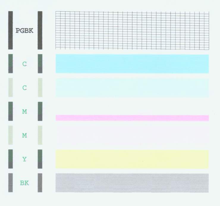

Не хотел открывать новую тему поэтому написал здесь. Короче с черными чернилами я разобрался. Но когда начал печатать пропала магента. я так понимаю проблема с соплами, пытался промыть дистил. водой не помогло, неужели силит поможет? Вот прилагаю фотку посмотрите может у кого такое было или всетаки голове конец. Посоветуйте как выкрутиться из положения, бо новый принтер не хотелось покупать. P.S. этот принтер отпечатал порядка 12000 обложек и 8000 накаток на диск.

Тест выглядит немного странно - битые дюзы расположены не в разброс. Но ясно, что печать не идет не из-за засоренного фильтра, так что ни Cillit, ни прокол фильтра не помогут. У принтера стаж уже достаточный. Я бы даже не назвал смерть ранней. 120$/12000=0.01$/стр. Пора менять принтер.
Здесь бы пригодилась возможность перепрограммировать принтер не печатать битыми дюзами, но увы такой возможности нет.

И снова тоже самое, только уже с саппоп 4300. Принтер отпечатал с СНПЧ дето 4300-4500 обложек и около 3000накаток. Печатаю я вчера, и вот в один прекрасный момент замечаю что магента полосит. А что произошло смотрите наприложеном ранее скрине (мой нынешний тестовый листок 4300 выглядет как приложеный ранее листок 5200 -обычной магенты как корова слизала 2/3, причем очень ровно). Открыл принтер - краска есть, но мало, сделал обычную прочитску - не помогло, снял голову и промыл водой не помогло, снял залил фэйри и дал постоять минут 15 затем кинул в воду и оставил до утра. Утром достал сполоснул водой и поставил в принтер - никаких результатов. Народ помогите, плиз. Что это и откуда? Второй принтер уже уходит, почти целый, (прошлый отдал малому - он себе спокойно печатает рефераты). Да и еще этот принтер 4300 был у малого до этого - он его купил и отъюзал почти полностью родные картриджи, аж после я поставил СНПЧ - может из-за родных картриджей все?

| Сообщение #6 Отправлено 12 ноября 2007 - 01:44
http://www.servicema...anon/ip4200.htm :
- в EEPROM information print расписано, чего и сколько принтер отпечатал.
- Service test print - такой тест сопел (а не из драйвера) + отпечаток сопел на салфетке (или проверка на "душ") возможно подскажут, что случилось с головами Ваших принтеров.
Принципы построения решеток теста сопел у них те-же, что и в http://www.startcopy...printhead.shtml
