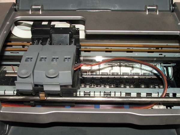

Принтер Епсон СФ 900, стоит китайская СНПЧ заправленная чернилами Ink-Mate, установлена в марте этого года, после установки и настройки работала на 5+, заправлял в мае и вот 3 дня назад....

А балансировать - это всмысле выше\ниже поднимать доноры? Но у меня стоят гидродоноры и я их никогда не настраивал - стоят на одном уровне с принтером - работают с марта...

Ок, напишу 2349 раз. Гидродоноры обеспечивают только постоянную скорость вытекания чернил из емкости.
А величина этой скорости, зависти от разницы уровней между дюзами и чернилами в воздушном отсеке.
Уровень чернил в воздушном отсеке повысился (элементарная разгерметизация или уровень чернил в основном отсеке упал, а температура воздуха повысилась), скорость вытекания тоже повысилась - клякса (или полоса чернил, по-вашему).
