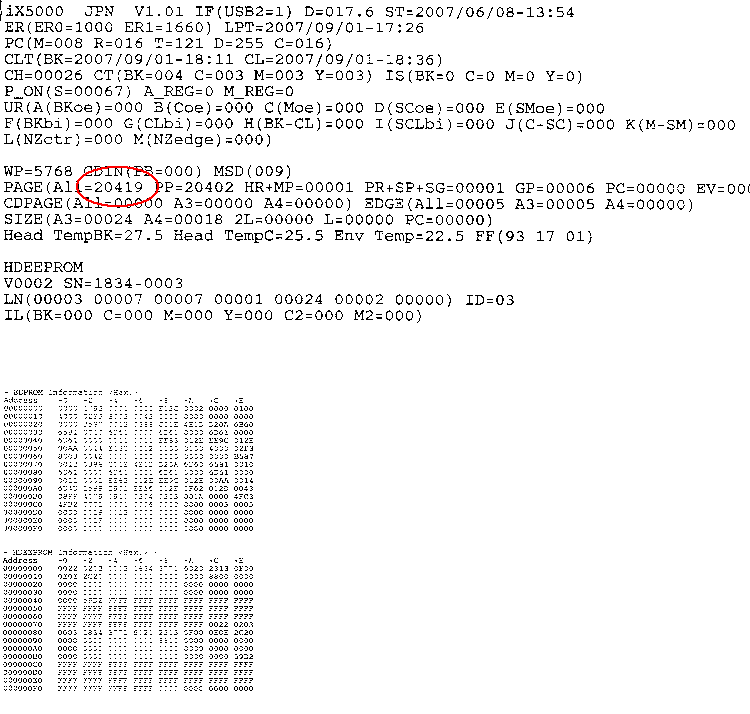

Мне на iX5000 благополучно кончился литр водяных чернил (InkTec С8420-20LB универсал для HP Canon), который я поставил в месте с 0064 головой (для iPЗ000) привезенной из Москвы. EPPROM принт показывает, что напечатаны 15044 A3. Я в начале печатал в режиме Fast, но после 4000 тысяч пришлось перейти на Normal.

Напечатал 5 000 А3. См. EEPROM print - первые 15 тысяч из 20 напечатаны одним литром HP-Canon водянки (C8420-20LB).
Прикрепленное изображение: H0001_20LB_EEPROM.gif

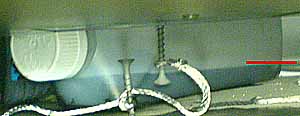

Второй литр поставил H1000-20LB. Вот сколько от него осталось:
Прикрепленное изображение: PigmentLevel.jpg

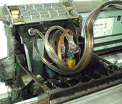

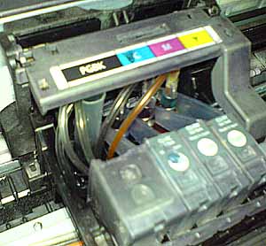

Литр пигмента кончился (Sep 9 2007) , ну и голова тоже кончилась, но не из-за пигмента а из-за желтых чернил OCP, переход на которые голова не вынесла. Черный после экзекуций ведет себя как бы ему нет сил набрать чернил. Я упростил доступ до максимума, но все равно не тянет. Чернила и впрямь очень медленно текут, так как отрезок по тонкой трубочке 1м.
У меня есть три варианта действий.
1) укоротить узкий отрезок до минимума (40см);
2) пустить пигмент по 2 жилам (необходимо переделать капсулу, а пятая жила имеется);
3) не мучиться и поставить новую голову.
Я пока склоняюсь к третьему варианту.
Интересно, никто не пробовал делать шлейф из толстых трубок? Хотя тогда они не пройдут под кареткой. А, вот что я сделаю! Я наберу чернила в капсулу и попробую печатать вообще без трубок, если ему и тогда не хватит сил тянуть, то ясно, что никакое освобождение не поможет.

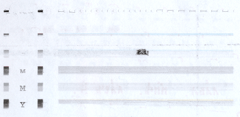

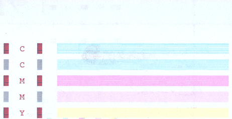

Надел трубочку залил чернила - через все цвета пошел черный пигмент :-). Делал чистки, ситуация не менялась, пока в цилиндре не кончились чернила. Потом пошли опять цветные, но без черного.
Прикрепленное изображение: Cilindr.jpg Прикрепленное изображение: Cilindr2.jpg
Прикрепленное изображение: BlackTest.gif Прикрепленное изображение: ColorTest.gif
