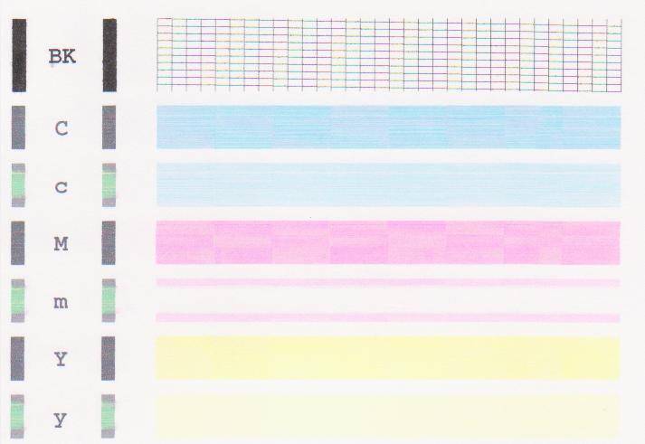

Имеется в наличии МФУ CANON MP -160, с установленной СНПЧ от resseters.com.
С начала было все ОК, а теперь при печати появились полосы. Проверка дюз картриджа, показала проблему в CYAN и MAGENTA.
Заменил цветной картридж на новый, проблема осталась. Всевозможные прочистки утилитой принтера положительных результатов не дали.
Капиляры этих цветов -завосдушены. Пытался устранить эту проблему, но ничего не выходит. Уровень положения СНПЧ относительно принтера менял, тоже не помогло. Как быть?
МФУ CANON MP-160 полосы при печати

День добрый!
Я не сталкивался с такой проблемой.
То, что смена картриджей не помогла, указывает на проблему в СНПЧ.
Но интересно, с новым картриджем без СНПЧ тоже не печатало? Или ты сразу вылил чернила и подключил СНПЧ?
Если проблема в СНПЧ, то чистки утилитой не помогут, а сожгут голову.
Что ты имеешь ввиду капиллярами? Если ты ими имеешь ввиду трубки, то движутся ли пузырьки в перед во время печати? Если нет, то ясно, что картриджи не забирают чернила, а если да, то может картридж почти пуст и ему теми чернилами, которые он засасывает хватает только на часть дюз.
Уровень положения СНПЧ относительно принтера менять во время печати категорически запрещено. Подумай, разве в оригинальной задумке принтера запланировано, что в картридже резко меняется давление? Принтер при установке картриджа настраивает дюзы на печать при конкретном давлении. Если его менять не меняя картридж (или не создавая впечатление у принтера, что картридж заменен), это выводит дюзы из строя. Для этого и существуют доноры.
Изменение высоты СНПЧ ничего не меняет. Думаю картриджи при герметичности в системе способны засосать чернила и из высоты в 1м. А вот поднятие картриджей выше принтера купорит дюзы.
По твоему посту выглядит, что ты не "Пытался устранить эту проблему", а издевался над принтером. К тому же не читал форум.

С новым картриждем без СНПЧ как раз всё было в порядке. После того как были засверлены отверстия в картридже и подключена подача чернил из СНПЧ, все повторилось.... при печати появились полосы, как и было до этого на старом картридже.
Какая может быть проблема с СНПЧ? Если там только краска и система подачи чернил...?
А воздух не в капиллярах, а в трубках подачи чернил, я просто ошибся. Насчет форум почитать, дык по моей проблеме ничего нет. Все больше относиться к CANON'у с печатающей головкой, а у меня картриджная система.

| Сообщение #4 Отправлено 20 августа 2007 - 22:21
Привет!
Опусти ниже доноры (5-8 см.)
Или подими принтер (на теже 5-8 см.)

| Сообщение #7 Отправлено 22 августа 2007 - 16:17
По-моему такая ситуация возможна, когда оригинальные картриджи отпечатали чернила, а затем была установлеа СНПЧ,
но предварительно НЕ БЫЛИ дозаправлены картриджи. Затем при прокачке чернила заполнили капилляры, а чернильница оказалась
пустой. В итоге при задании на печать остатки чернил, которые были в дюзах оппали на бумагу, а на их место не поступила порция чернил,
т.к. произошел воздушный "разрыв".
Лечится:
- отсоединить капилляры с фиттингом от картриджа;
-дозапарвить картриджи чернилами;
-подсоединить капилляры.
Если терморезисторы "живые" (чернила являются охлаждающей жидкостью для них), то МФУ запечатает без вопросов.
Если же Вы заменили картридж на новый, и полосатость не пропала, возможна где-то разгермитизация СНПЧ.
Наблюдается отток чернил(которые полосатят) обратно в емкости?
