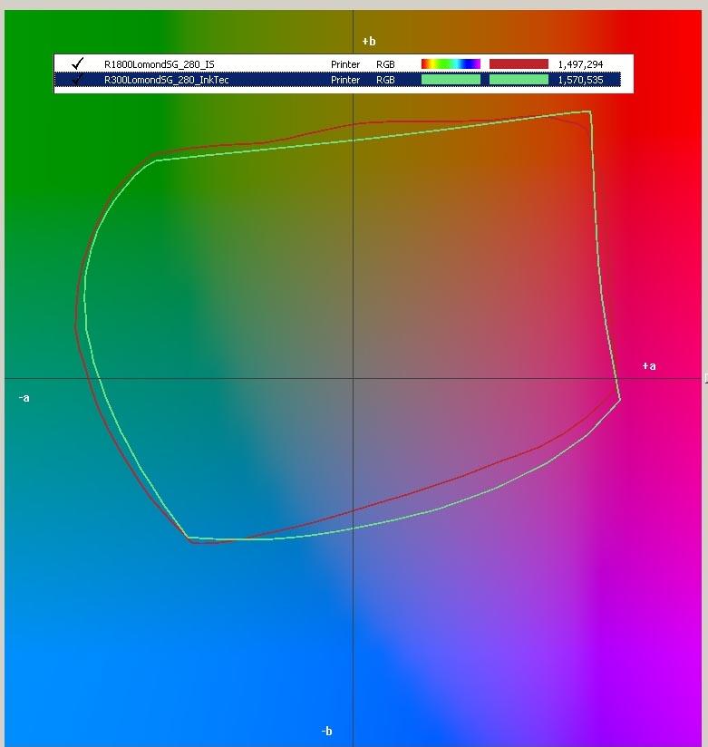

| Сообщение #10 Отправлено 07 сентября 2007 - 21:19
Serzhi, вы значит печатаете на водянке от IS? А можно узнать на какой бумаге? С водостойкостью у них как? Уж очень это интересует. А пигментом от IS печатали?

| Сообщение #11 Отправлено 10 сентября 2007 - 06:08
Печатаю на Lomond Premium, с водостойкостью полный порядок (сутки в воде никак не влияют на отпечаток), пигментом не печатал, но судя по отзывам людей, кот. печатают тоже полный порядок (только взбалтывать надо почаще). Цена меня устраивает. По цветовому охвату примерно равны ИнкТэку (см. рис.), НО не бронзят и не воняют! И по опыту эксплуатации моего старого 890-го могу сказать, что на ИС дюзы не подсыхали ни разу даже при длительный простоях, в то время как на ИнкТэке неделя и усё... На 1800-ом тоже ни разу не зысыхали, хотя печатаю довольно редко.
Вопсчем меня все устраивает, чего и Вам желаю!
