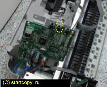

Доброго времени суток. Такой вопрос разобрал свою PIXMy а там между двумя кнопками стоит еще одна кто знает что это за кнопка?

вроде как это кнопка для датчика открытия крышки принтера.

Да, так оно и есть. Когда принтер в собранном состоянии и капот закрыт, то кнопка (на плате) находится в отжатом состоянии. Над ней стоит клычок с пружиной. Когда же поднимаем капот, чтобы вытащить замятую бумагу, или заменить картридж, то пружина отпускается и клык зажимает нашу секретную кнопочку. В разобранном же
состоянии для получения эффекта от сей кнопки следует её зажимать пальцем.
Сорри, свою фотку лень было делать.
