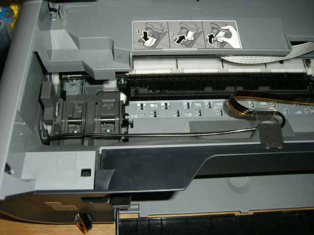

Вобщем я рано радовался после первой же печати капиляры опять оказались завоздушены, лечил с помощью инсулинового шприца, - аккуратно вставляем шприц в уплотнитель рядом со штуцером и вытягиваем воздух и все ОК!
Здесь же прилагаю фото альтернативной проводки трубочек. Справа на фото где уходит шлейф зазор в который свободно проходит палец, дальше мест для вывода наружу навалом, выводим как хотим. Я вывел через отверстие для подключения фотоапарата (скрутив разъем), просто во-первых я им не пользуюсь, во-вторых моя 3-х летняя дочь "жуткая аккуратистка" постоянно захлопывает крышку поддона, в-третих "активировать" разъем дело пары минут (с перекуром :)
