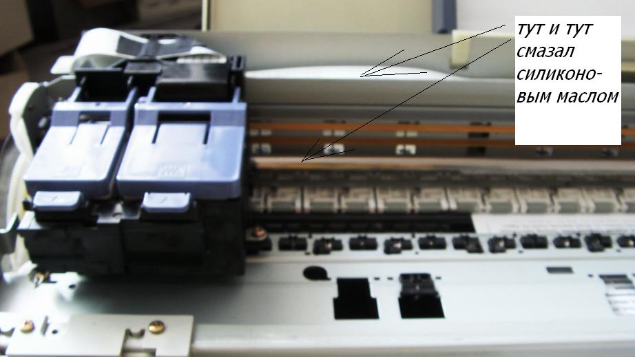

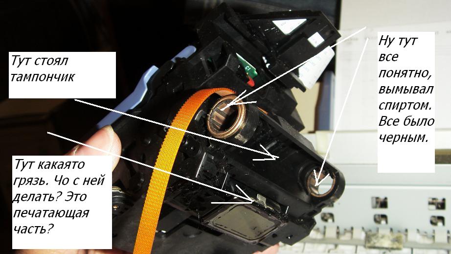

Ну вопщем Ошибка продолжала выходить. Горят лампочки промывки, а лампочки сети и бумаги мигают. Я заметил что Вал все равно становится грязным через некоторое время. Почитал тему про смазку. Снял вал, снял головку, промыл там подшипники, прокладку перевернул и смочил Силиконовым маслом. Собрал.
Но дела теже самые. Ошибка теперь выходит постоянно.
| Сообщение #34 Отправлено 08 марта 2011 - 18:33
"Тампончик" назад...он там смазкой пропитан...
Да-печатающая часть ПГ.
Она ("грязь" там всегда будет..."ракель ея снимает и туды бросает.
Диагностику на расстоянии не делаю...я ж не Кашпировский...
Статус-монитор для этого есть. Можете обратиться в мастерскую.

Разобрал заново, смазал еще направляющие которые около шлейфа. Стал работать, но видимо собрал неправльно или что, теперь в крайнем левом положение, там где еще один ватник для сбора краски головка "застревает". Горизонтальную ленту с рисками проверял , все нормально . Не поможете советом?
