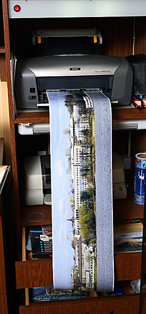

Принтер R220 печатает очередную панораму. Длина максимальна для сабжа - 1м.10 см.
Вопрос: кто-либо смог заставить печатать данный принтер печатать панораму без полей?
И вопрос дилетанта: как заставить R220 напечатать трёхметровую панораму? :)

Нет. В данном случае была проба. CANON 5D в комплекте с дешёвым зумом EF 75-300 IS USM.
Конечно, в пожатом файле я не смог передать то, что было отпечатано принтером.
