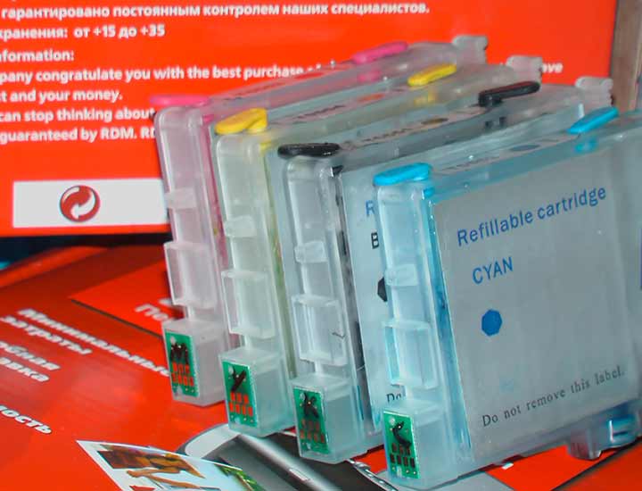

Прошу обратить внимание на данную серию перезаправляемых картриджей. Этого «китайского чуда» сейчас в избытке почти под любой Epson под любой маркой.

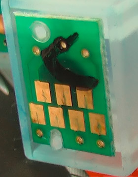

Отдельно смотрим на крайне дешевый по конструктиву чип. Видно что после 5-7 выемок контактные дорожки протерлись насквозь.
Более того на базе этого хлама впариваются совсем недешевые картриджные СНПЧ. Если будете брать смотрите чтоб у СНПЧ картриджи были половинного размера – таких меньше, но они есть в наличии.

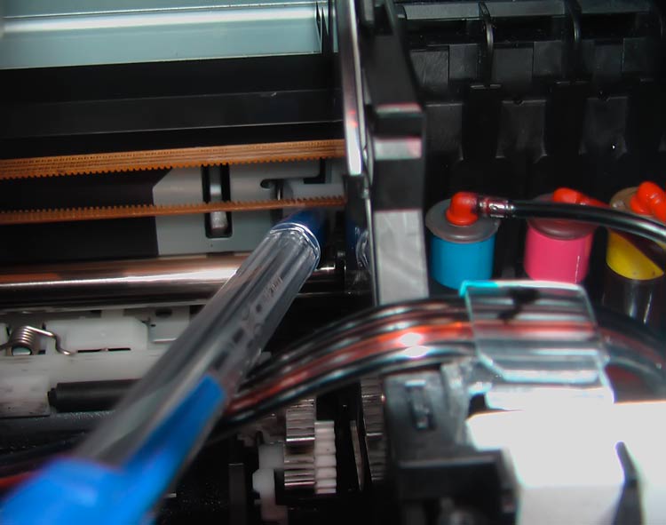

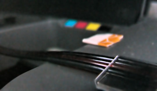

Обладателям СНПЧ крышку с принтера можно не снимать – как-никак шум немного глушит. Клеим двусторонним скотчем меленький картон.

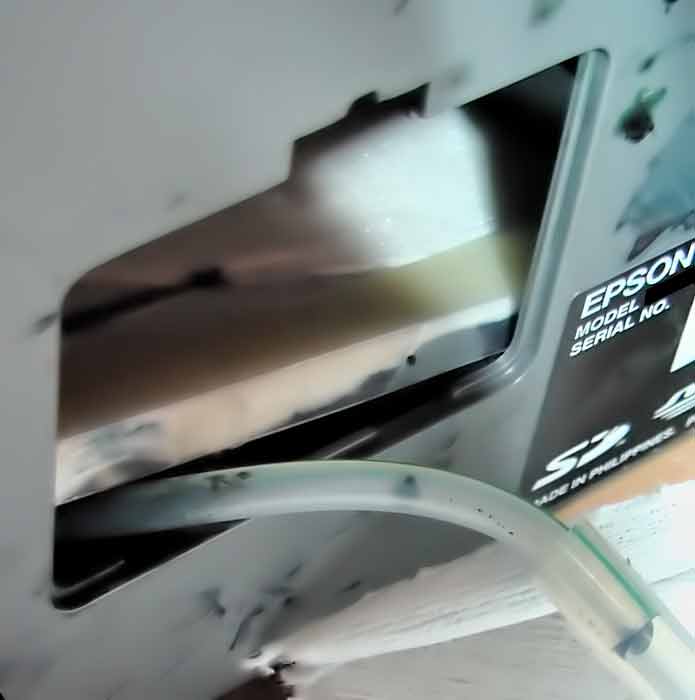

Чтобы забыть о памперсе, снимаем сзади слева крышку, довольно тугую, утапливая отверткой защелку вниз и на себя. Из под двойного слоя слева вынимаем короткий шланг. Через переходник (трубка от капельницы) соединяем с внешней емкостью.

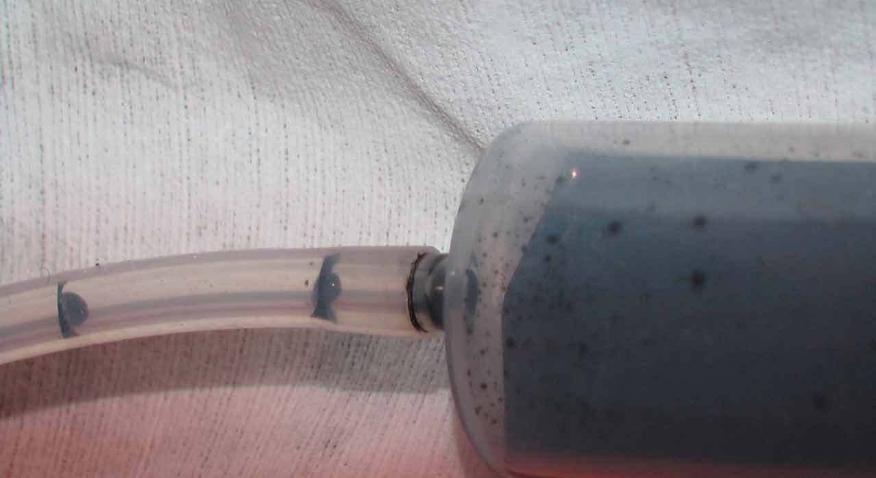

Например, 50 мл шприцем, в котором горячей иглой делаем канал для отвода воздуха – все моментально снимается и моется. Напрямую шприц лучше не подключать – чернила сохнут и закисают в области контакта.
Радуемся что все это сливается не в принтер.
