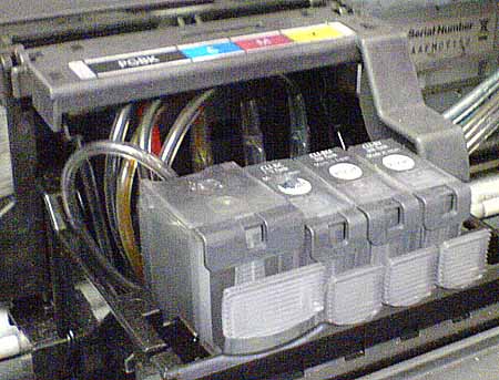

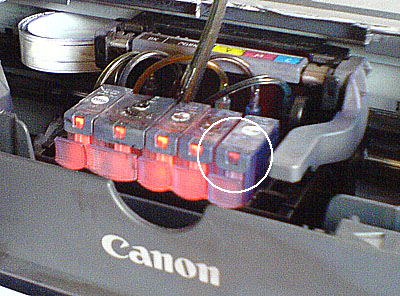

Открывем принтер и видим, что красная лампочка на виновном картридже гарит слабее.
Прикрепленное изображение: Diod_fade.jpg

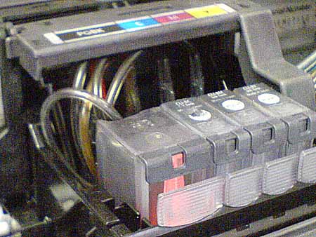

Далее шевелим картридж пока лампочка загорается ярко.
Прикрепленное изображение: No_fade.jpg
Закрываем принтер.
Готово!
|    Сообщение #2 Отправлено 31 августа 2007 - 15:20
Гостьkurbads_*

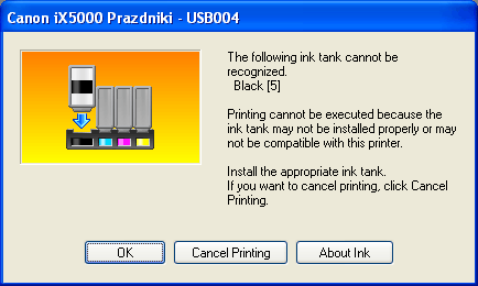

Вот, поймал ошибку за хвост еще раз:
1) принтер выдает сообщение
Прикрепленное изображение: iXError.gif

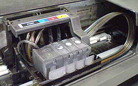

2) открываю крышку - не горит ни одна лампочка
Прикрепленное изображение: DSC00310.JPG
3) вынимаю картридж
Прикрепленное изображение: DSC00311.JPG

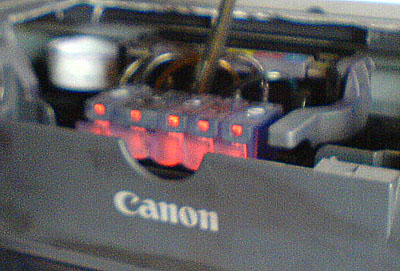

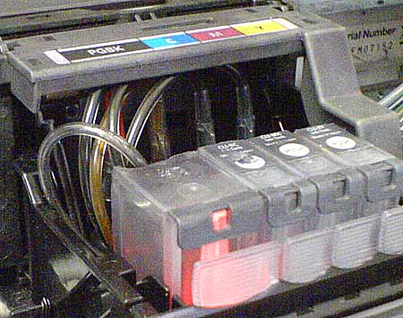

4) ставлю назад криво - горит слабо, моргает
Прикрепленное изображение: DSC00314.JPG
5) шевелю, пока горит ярко, моргает
Прикрепленное изображение: DSC00315.JPG
6) закрываю крышку, статус ОК
Прикрепленное изображение: NoError.gif
Готово!

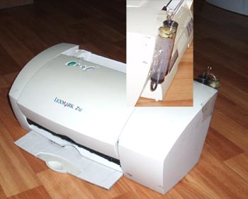

Вот один из горемык. Два паралельных балона донора для увеличения объема просто запаралелены.
  • Прикрепленное изображение: P1010051.jpg
